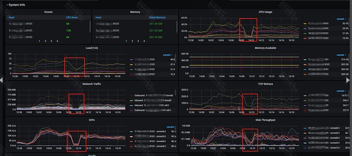

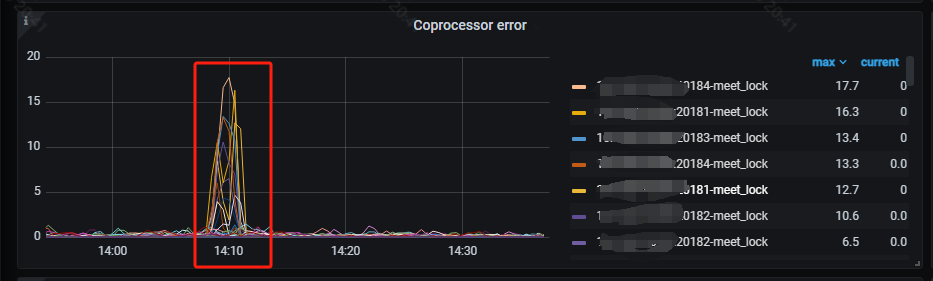

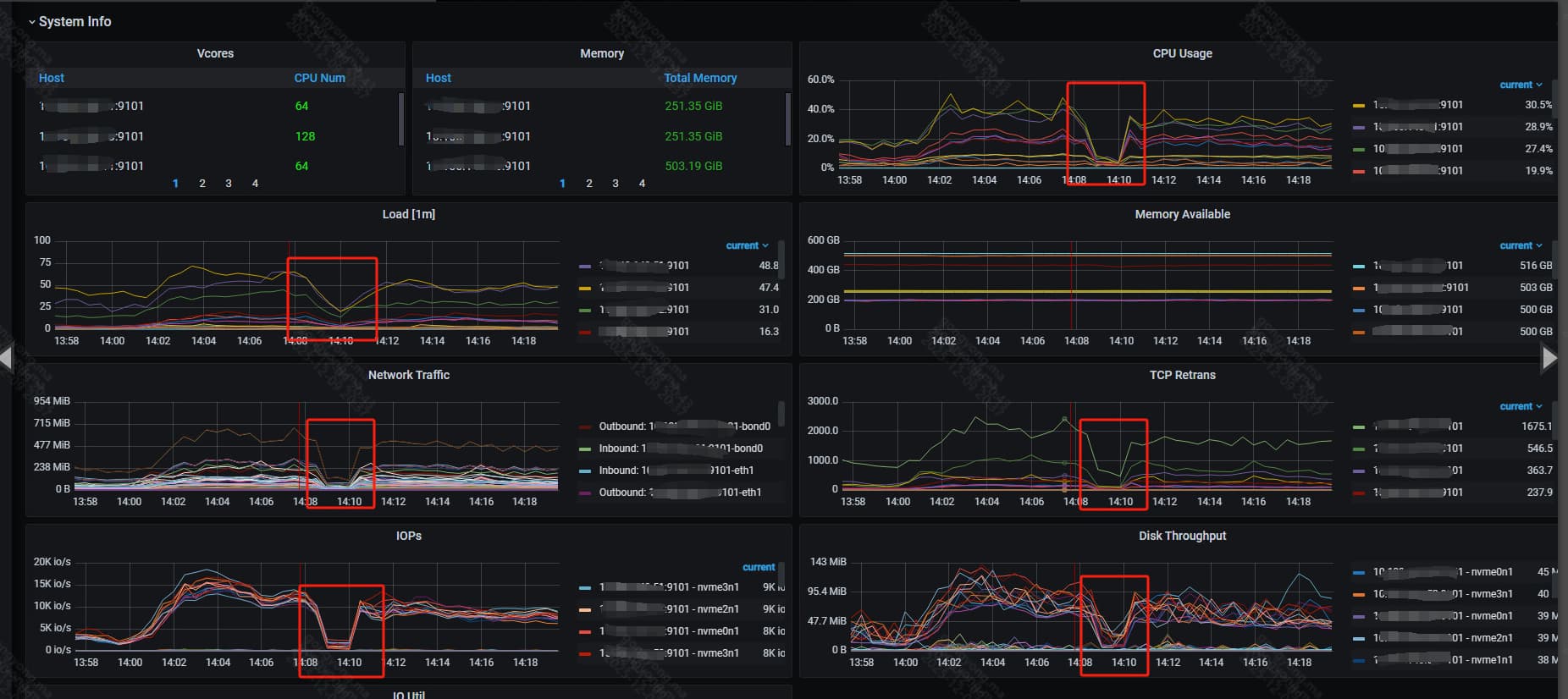

批量写入(dm同步)数据,出现server is busy,出现大量慢查询,业务侧出现大量报错,connection not avaliable
整体业务卡顿,qps骤降,出现了大面积慢查询,资源使用率都下来了,不知为何

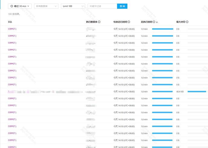

先查出来topsql,Kill掉,恢复正常再说其他的
卡了1分多钟,现在是要排查原因,因为对业务造成了比较大的影响

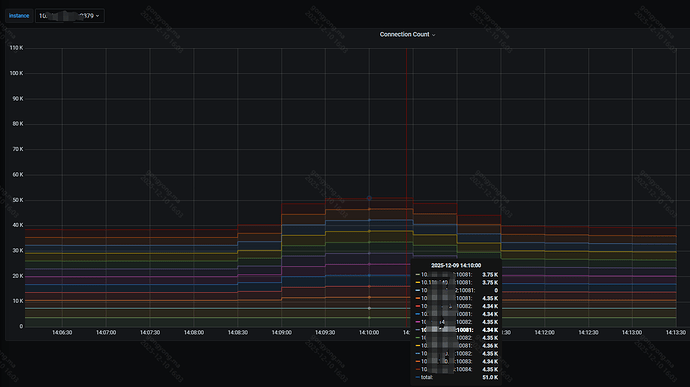

看一下连接数 :TiDB_server_connections(是否接近 max_connections),并发控制:TiDB_server_concurrency_current (是否达到 tidb_server_concurrency 阈值,触发 server is busy)

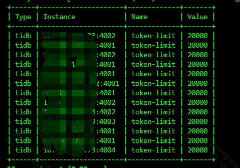

每个server的限制是20000,没达到20000,不过这段时间确实出现了连接数突增的情况

连接是20000,但是活跃会话默认只能有1000个,超过1000活跃根本连不上

如果写入过大,先停掉任务,看下是不是热点问题,批量写入的数据集中在少数 Region,导致单个 TiKV 节点负载过高

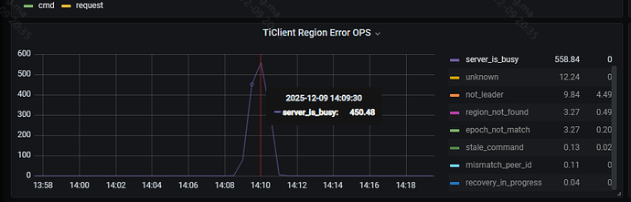

看我发的监控截图,资源使用率是瞬间下降了,热点问题就好说了
问题已解决,感谢社区技术支持
问题发生时触发了流控,流控后 tikv 就会拒绝一部分请求,返回 Serverisbusy 报错
流控的直接原因是 一个tikv节点 rocksdb default cf 超过了流控的阈值 20
