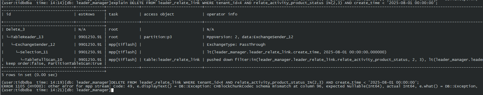

[8.5.3]tiflash报错: CHBlockChunkCodec schema mismatch at column 96, expected Nullable(Int64), actual Int64, e.what() = DB::Exception
delete 语句跑tiflash报错
尝试删除tiflash 副本数再添加,还是报错
另外报错提示的column 96, 没有这个这个字段
报错日志
