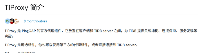

你说的应该是TiProxy吧,tidb server没有负载能力。
有TiProxy吗,可能目前还没看到这里,只学了入门的课程~
https://docs.pingcap.com/zh/tidb/stable/tiproxy-overview/
