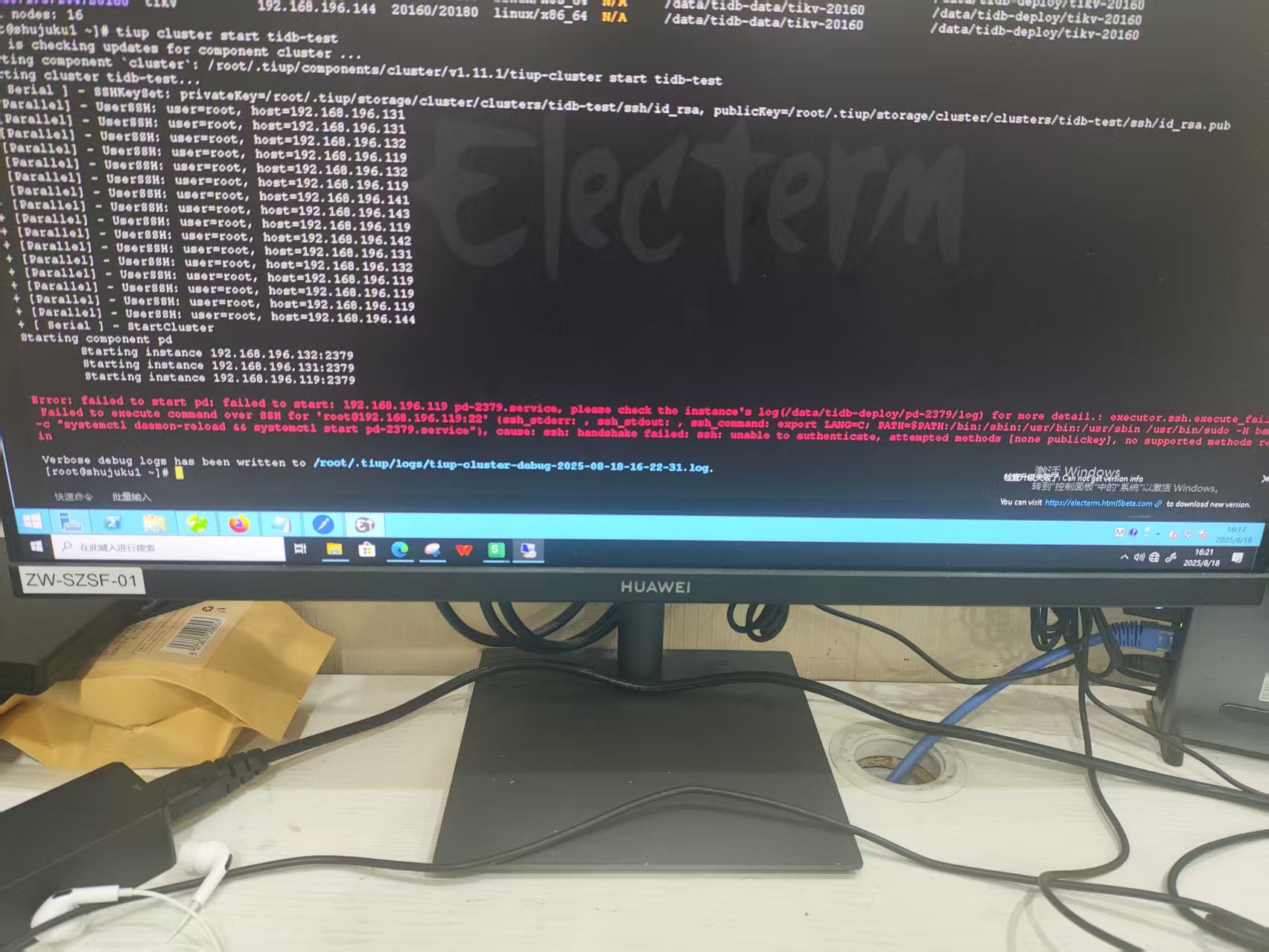

集群启动失败
【TiDB 使用环境】生产环境 /测试/ Poc
【TiDB 版本】
【操作系统】centos7.4
【部署方式】云上部署(移动云)
【集群节点数】7
【问题复现路径】做过哪些操作出现的问题
集群启动失败保持

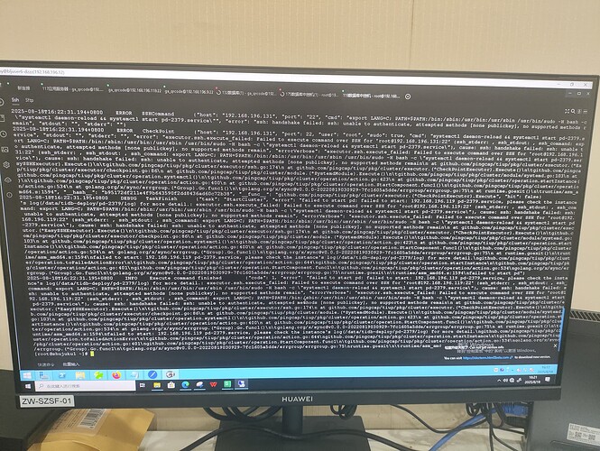

各位老师,集群之前就是部署(root用户)完的,也 正常使用,之后服务器安装过令牌并升级过openssh,,目前openssh10版本。 我按照已经做ssh免密登录了,成功的。但是下面这块3、如果机器互信正常,进一步检查tiup目录下的id_rsa跟家目录下的id_rsa是否相同,若不相同,则需要把家目录下的id_rsa拷贝到tiup目录下;tiup的id_rsa路径为:/home/tidb/.tiup/storage/cluster/clusters/tidb-test/ssh/id_rsa
没有.tiup这个隐藏文件夹 只有.ssh 请老师帮分析 看一下 我该怎么做

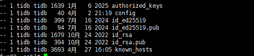

在用户的.ssh下 创建config 文件,然后看看.ssh 下用的什么密钥 比如我这个
放入如下内容
Host *
IdentityFile ~/.ssh/id_ed25519
