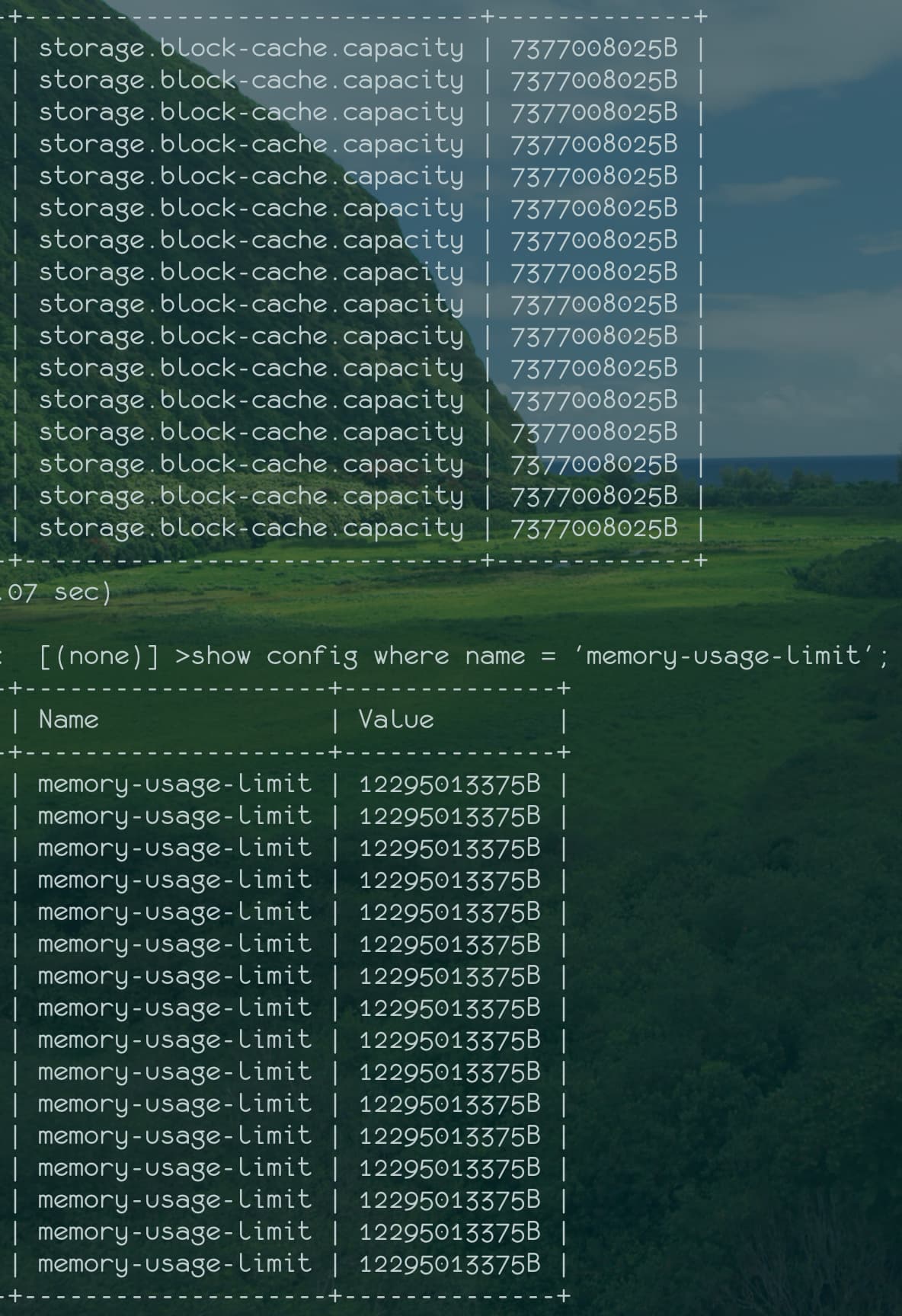

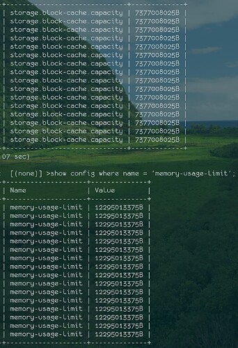

从数据库中看到 storage.block-cache.capacity 和 memory-usage-limit 两个参数的默认符合官网说明的
我是8C16G的tikv节点,所以这里 memory-usage-limit 是12G, block-cache是7.4G 是否预期的

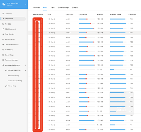

但是Zabbix监控tikv的内存使用都已经超过90%,大多数已经都 95%左右了

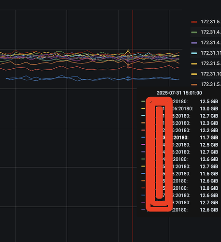

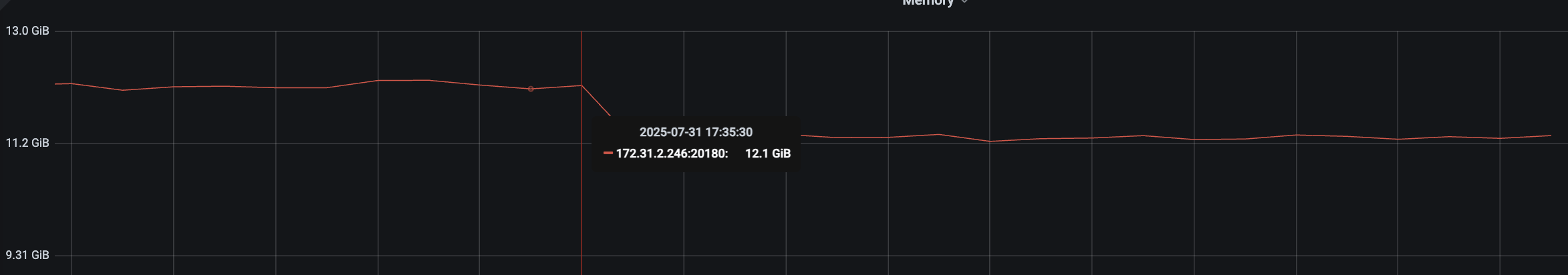

然后通过TiDB的监控发现 除了新增的两个节点是12G一下,其余都超过12G,高的已经13G

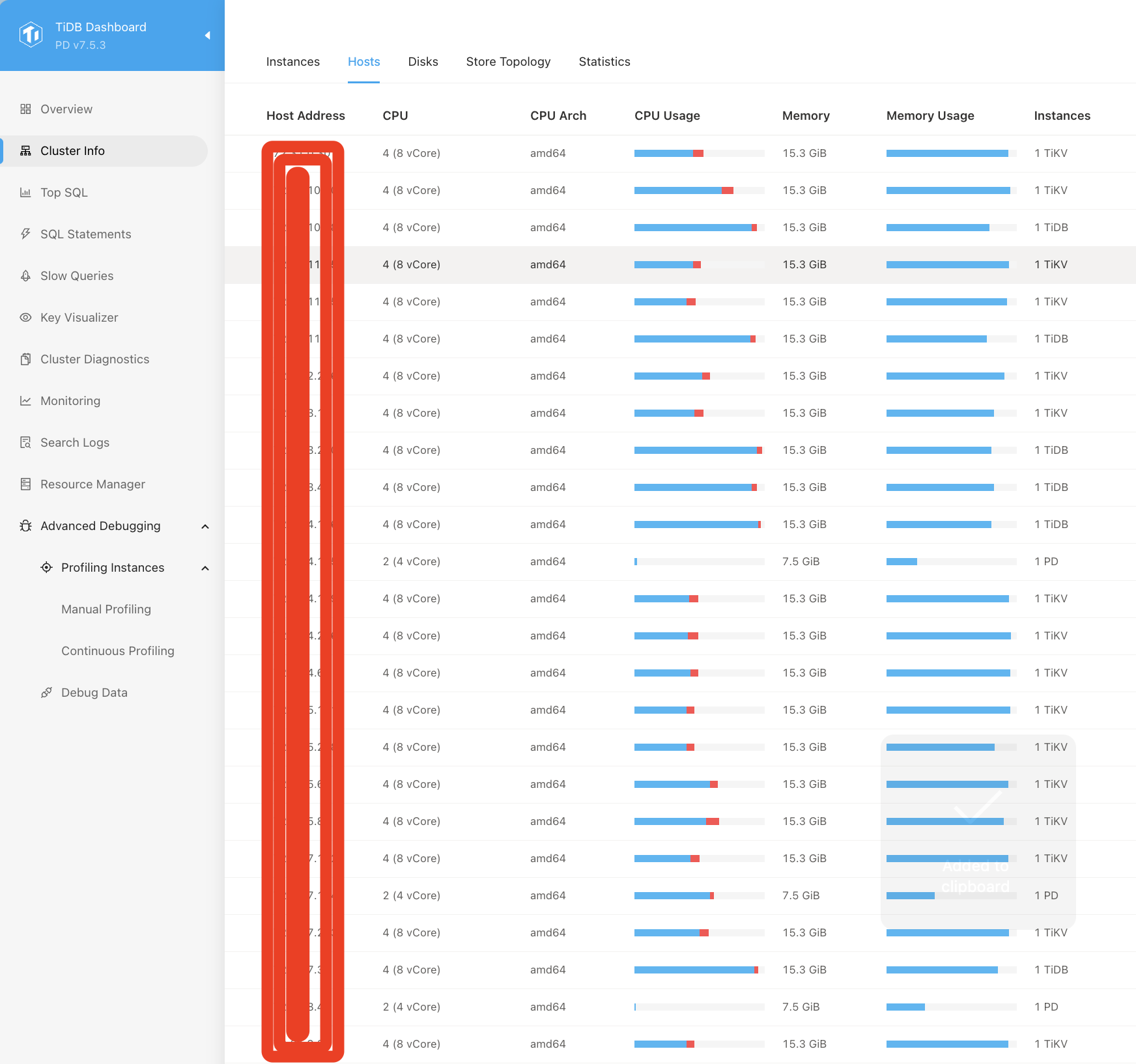

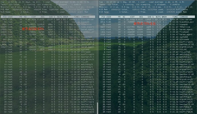

通过主机top发现,新增节点 tikv的内存在75% 已经,旧的 tikv的内存用都已经83%

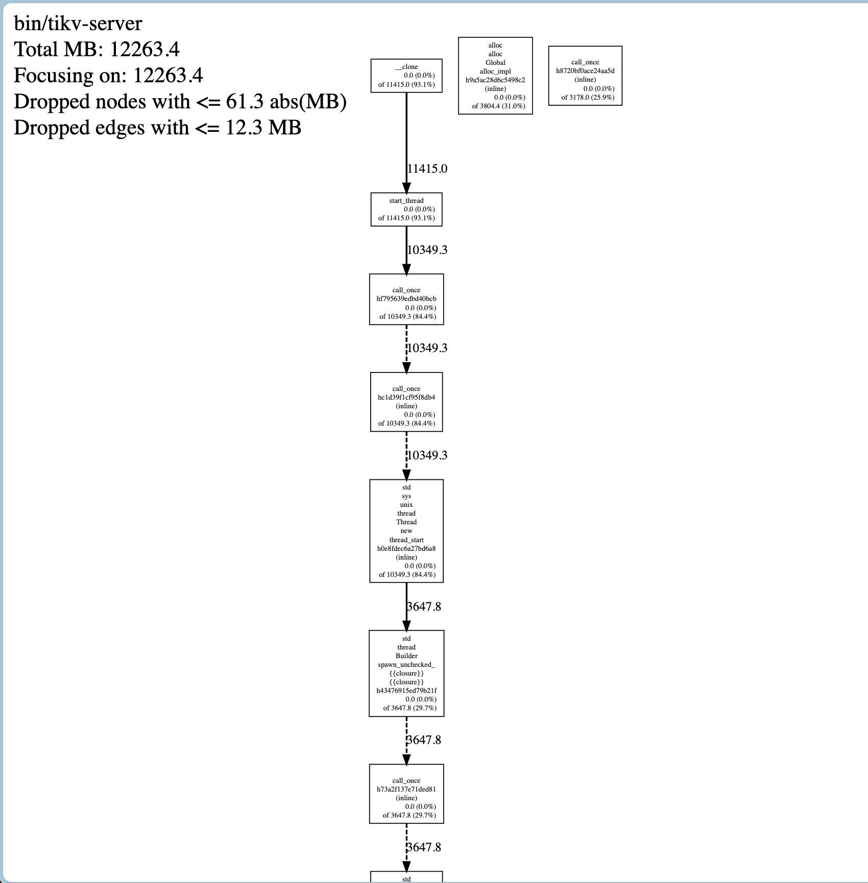

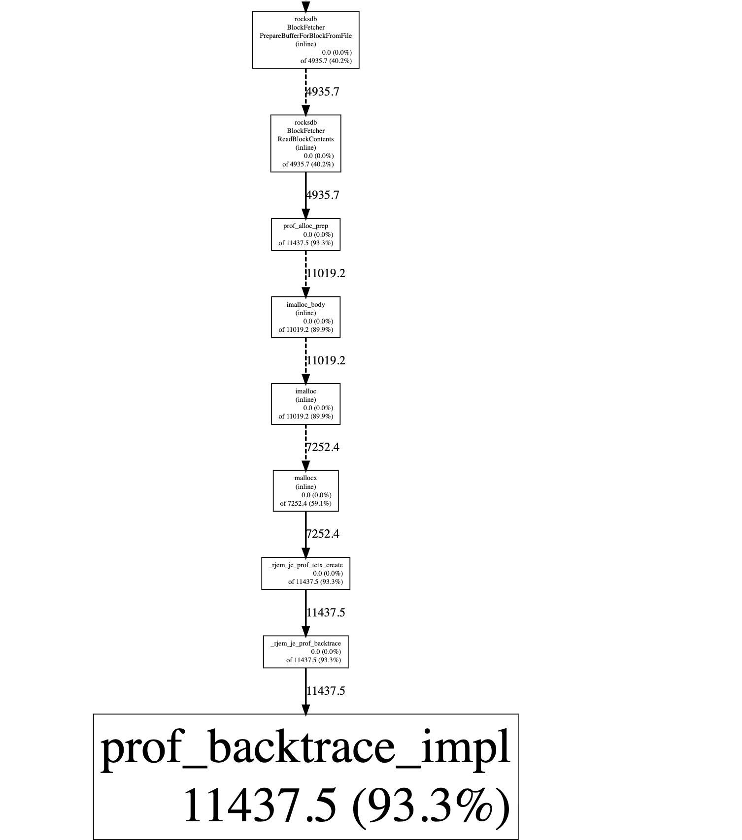

然后拿昨天这个旧的节点在 dashboard中做了60s的heap结果如下
看到内存使用也才12G左右, 如果按照top的结果83%的话,tikv的内存已经 13.28GB才对
亲们,帮忙分析下内存超过 75%的原因是什么

这个可以调小,但是 tikv的内存上限不是不能超过 memory-usage-limit配置的值么?

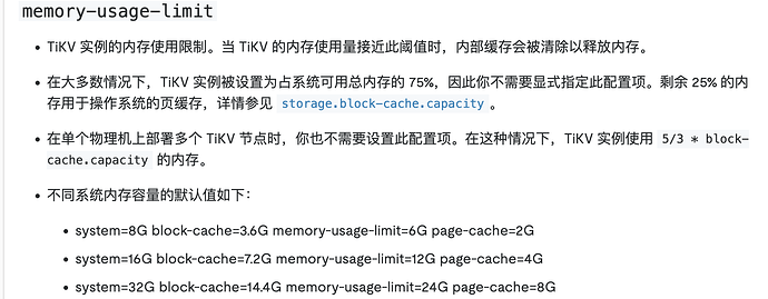

tikv节点是8C16G,memory-usage-limit 和 storage.block-cache.capacity 都采用默认值, limit是12G,capacity 是7.2G。 另外capacity的7.2G 是包含在limit的 12G内, 所以为啥会超limit限制呢?
理论上不建议显示设置memory-usage-limit,
只需要设置storage.block-cache.capacity即可,
memory-usage-limit = storage.block-cache.capacity*5/3
storage.block-cache.capacity是tikv的共享缓存大小
memory-usage-limit实际应包括storage.block-cache.capacity之外,还需要支持tikv组件占用的内存,tikv内存使用上限应以memory-usage-limit为准

没有显示设置 memory-usage-limit 和 storage.block-cache.capacity ;
目前调小 storage.block-cache.capacity 之后确实内存有所释放;
但是对于 memory-usage-limit = storage.block-cache.capacity*5/3 还是存在疑问的。
默认limit是12G, capacity是7.2G ,刚好是满足这个等式的。

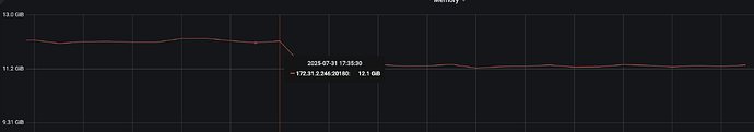

但是目前调整capacity为6G之后,按照找个等式 limit应该是10G 。但是limit 没有修改还是12G,如果按照10G作为limit的话,还是出现了“超limit限额”的问题,比如下面这个节点 从12.1G到现在11.2G ,11.2G也是超过10G的

滚动重启下 tikv-server 算了。应该能释放。
tikv 还有一些 region meta 、grpc 等内存使用,有时候内存用超一点可能也预期。。。

另外“内存再大也超不过storage.block-cache.capacity的2.25倍” 这个2.25倍你知道从哪里来吗

这里换算出来大约2.25倍,这是一个大概值,不是精确值。
TiKV storage.block-cache.capacity 修改 当使用 Partitioned Raft KV ( storage.engine=“partitioned-raft-kv” ) 时,为弥补 memtable 的内存开销,将默认值从系统总内存大小的 45% 修改为系统总内存大小的 30%。
参考https://docs.pingcap.com/zh/tidb/stable/release-7.3.0/#配置文件参数
