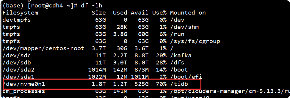

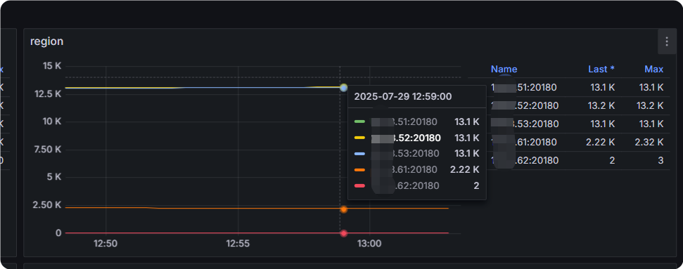

62这个节点空间满了,但是region却很少。
我们是用的裸kv,用来存储kv数据。

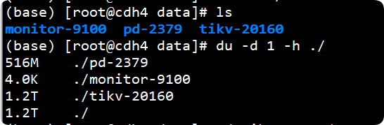

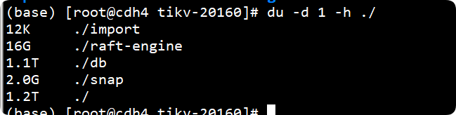

62节点启动多长时间了;
另到 /data/tikv-20160目录,看下文件有哪些。
和其它节点一起启动的,昨天写入数据时,该节点报空间满了。https://asktug.com/uploads/default/original/4X/d/6/3/d63cc1a65dbbf5c578d194dae9ab4c4287891b06.png

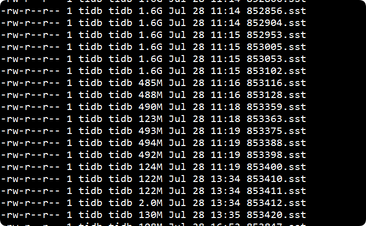

这张图片里的db,里面都是sst文件

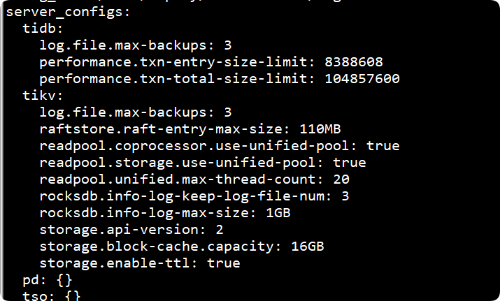

我们并不是二维表的使用场景,只用作kv存储。
