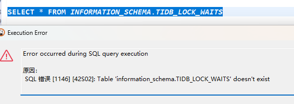

查看历史锁等待日志,SELECT * FROM INFORMATION_SCHEMA.TIDB_LOCK_WAITS

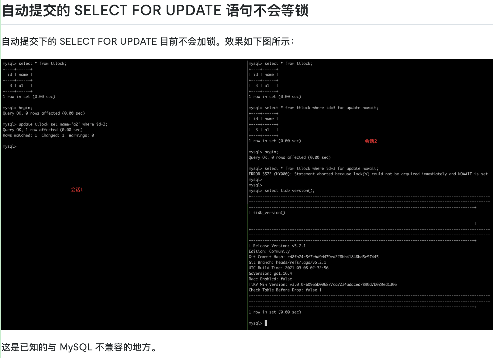

dashboard里能看到for update语句时就代表已经没有死锁了,因为dashboard只记录执行成功的语句。
最近几次遇到查询锁,都是只能查当前正在锁等待的,一旦解锁就查不到了。貌似是没有历史表可以查。
报错了,没有这个表。你那边是什么版本?
是autocommit下吗
