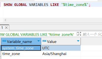

数据库时区

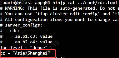

ticdc时区

tidb集群的时区设置:SET GLOBAL time_zone = ‘Asia/Shanghai’;
cdc时区:tiup cluster edit-config 集群名,在server_configs模块设置做如下配置,然后执行 tiup cluster reload 集群名 -R cdc
