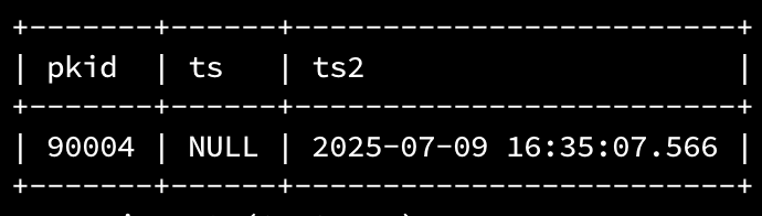

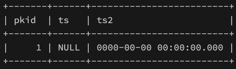

TiDB 返回结果:
MySQL 返回结果:
INSERT INTO t_timestamp(ts) VALUES (NULL);
这样插没问题,应该是
INSERT INTO t_timestamp VALUES (NULL,NULL,NULL);
这样插的时候,tidb把null直接转换成0000-00-00 00:00:00.000了

在Mysql中, 如果一个 NOT NULL TIMESTAMP
字段被插入 NULL
,并且该字段有 DEFAULT CURRENT_TIMESTAMP
,则会自动使用默认值填充。
有猫万事足
4
mysql 8.0.42版本。报错插不进去。
tidb 8.5.2版本,错误是一样的。
tidb 7.5.3我也测了下,确实和mysql8不一致。插入是成功的。
7.5.6就变得一致了。
这个兼容性问题,应该确实存在,不过后续应该是修复了。
是否插入进去这个问题,原因应该是这个:
explicit_defaults_for_timestamp 参数的默认值,MySQL 5.7 是 OFF,MySQL 8.0 是 ON
你发的这个sql是可以。
不过业务用了 orm,默认情况下字段是完整的,不传值的时候指定为 null
Kongdom
(Kongdom)
8
也就是TiDB在兼容8.0的时候,把这个参数也兼容了,这样理解是对的吧。
