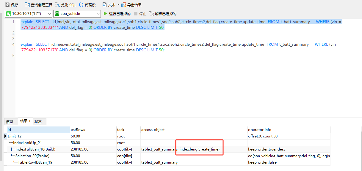

有2个sql SELECT xxxx FROM t_batt_summary WHERE (vin = ‘779422133353341’ AND del_flag = 0) ORDER BY create_time DESC LIMIT 50;
和SELECT xxx FROM t_batt_summary WHERE (vin = ‘779422110337173’ AND del_flag = 0) ORDER BY create_time DESC LIMIT 50;
这个表有2个单独索引 vin 和create_time ,这2个sql的执行计划不一样
,这2个查询的区别是数据量不一样,第一个40多万,第二个4000多,请问,这个执行器是怎么判断走什么索引的,多少数据量判断走什么索引?

其实主要还是统计信息的事,优化器如果觉得你走vin字段索引,获取的行太多,再去按create_time排序取前50行的效率还不如直接按create_time全索引排序查出来数据再去过滤更快,就会走create_time索引,并不存在固定的多少行,就会走create_time索引,多少行就会走vin索引
我这个表20多亿行记录,走vin是40多万行,走create_time肯定扫描的多的多
我删除了40万行记录 执行计划就对了
tidb优化器这个走排序字段的索引其实我也觉得做的有点问题,如果过滤字段有索引,一般都是走过滤字段索引更好。除非很极端的情况。。。。
之前只有一个过滤字段有索引,最近有需求又加了个时间字段做其他用处的,如果再加个组合索引是不是会好?
如果加了组合索引,像你上面的sql肯定走组合索引了,也可以考虑下绑定执行计划或者hint指定下索引。
vin+create_time建组合索引吧,先根据vin过滤数据后,再根据create time排序limit数据,看看效果

两个查询的结果相差这么多,基于代价优化器看哪个代价小就选哪个了
这种情况情况可以分别查询下对应结果集数量占比,优化器一般会选择代价更小的索引。
建一个有vin , del_flag , create_time 这3个字段的联合索引。。后面了一个limit 50了。。这个SQL会非常快。
