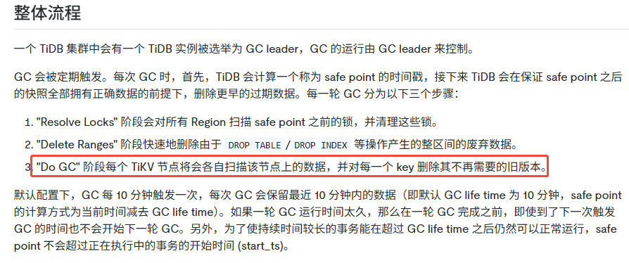

文档里有描述在使用tidb的情况下的gc机制,一个 TiDB 集群中会有一个 TiDB 实例被选举为 GC leader,GC 的运行由 GC leader 来控制。https://docs.pingcap.com/zh/tidb/stable/garbage-collection-overview/

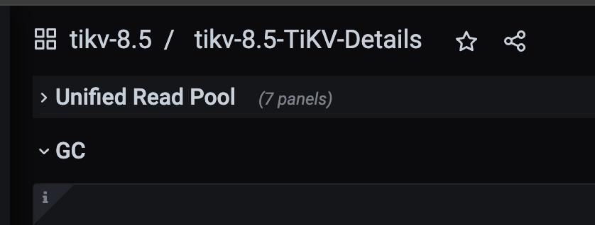

如果只使用tikv集群,不部署tidb,那么tikv集群还会进行gc吗?看grafana面板好像tikv-detail-gc面板都是空的,似乎不会进行gc,这样的话是不是需要手动进行gc?

根据文档https://docs.pingcap.com/zh/tidb/stable/tikv-configuration-file/#enable-compaction-filter-span-classversion-mark从-v50-版本开始引入span
enable-compaction-filter应该是默认开启的,但是grafana面板gc部分还是全空的 基本上都是nodata.
https://github.com/tikv/tikv/blob/master/cmd/tikv-ctl/src/cmd.rs#L446 用tiup tikv-ctl 的 compact-cluster模块手动compact的话看上去有读写,但是gc面板仍然是空的,是因为gc面板只在有tidb组件的情况下才会有数据吗?

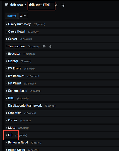

:thinking:感觉可能grafana的面板是从tidb组件获取的数据。
毕竟从分类上看,GC面板也是在TiDB组件页面下面。

tikv detail面板分类下也有GC来着,直觉上应该不依赖于TiDB,难道tikv-detail下直接把tidb的面板复制了一份过来?

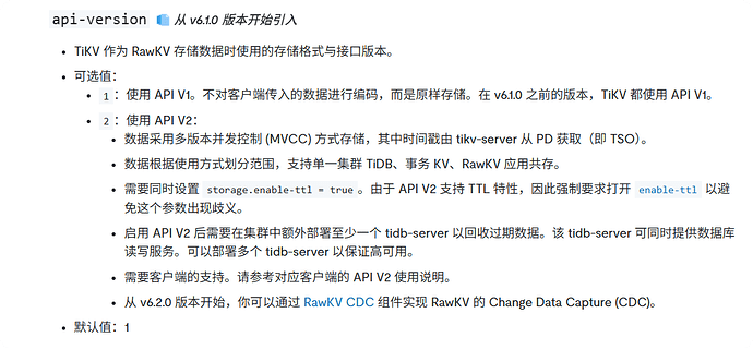

如果开启v2就必须部署tidb了。我们要使用ttl,所以开了v2,部署了tidb层
感谢回复,我这里应该是默认值apiv1,它这里是否会自动gc好像没说?那应该是会的吧?

在没有 TiDB 的情况下,TiKV 集群不会自动进行 GC,因此如果需要执行垃圾回收,必须部署一个轻量级的 TiDB 实例来触发和管理 GC 过程。
