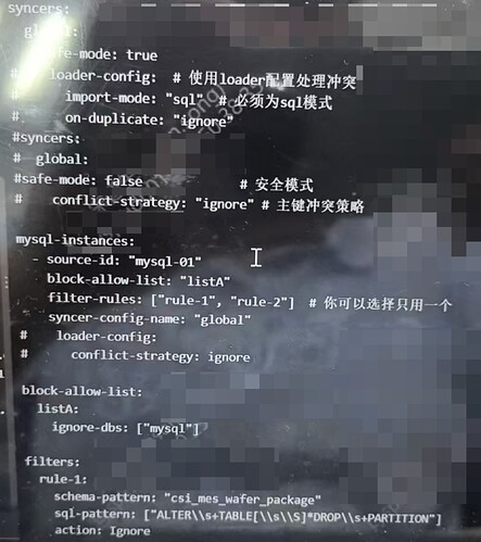

同步的配置信息看一下

目前看下来,上游MySQL数据没有问题,怀疑是DM同步过程中,在对下游 TIDB 写入的时候导致数据重复问题,这个不知道有没有一些参数可以避免这种情况。
传输任务谁配置的,把对应的配置文件看一下。确认下是否有多数据源合并到一个表的情况,还有看下表的主键是否是自增的情况

如果你彻底不想管这个问题,那就打开DM安全模式
https://docs.pingcap.com/zh/tidb/stable/dm-safe-mode/
安全模式下,所有的insert 会改写成replace,不会有冲突产生。但对同步正确性的影响就不好评估了。你自己来取舍吧。

谢谢,目前开启了安全模式之后,已经正常同步,再持续观察一下同步情况。
