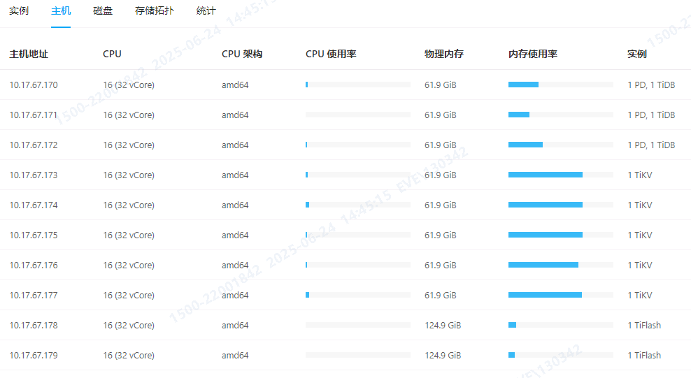

10台服务器,出tiflash服务器是128G,其他都是64G,硬盘都是SSD

如果这个主机上除了pd跟tidb没有其他服务的话,可以使用默认值80%。
设置了24G的话,剩下的主机内存就用不到了,有点浪费
