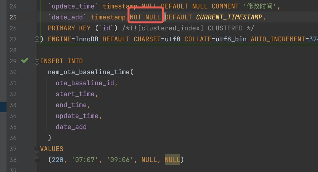

数据表创建,指定not null 且 有默认值,当sql显示插入null,tidb提示不能是null,但是mysql可以兼容这种场景

1、TiDB的表定义里面明确指定了【NOT NULL】了,所以值肯定不能为NULL了,否则就违反了表的定义要求了,tidb这里的做法更加严谨、可靠,是符合预期的,应该推荐这个用法。
2、如果想要在TiDB v8.5.1里的表插入date_add为NULL值,那么需要楼主修改表结构的定义,把date_add字段的【NOT NULL】去掉,即改为:date_add
timestamp DEFAULT CURRENT_TIMESTAMP 。
具体可以参考如下:
3、5.7.54确实如楼主所言,即便设置了NOT NULL,还是可以插入NULL值。(不按照预期来)
mysql> select version();
| version() |
| 5.7.54-251-log |
1 row in set (0.00 sec)
mysql> show variables like '%sql_mode%' ;
| Variable_name | Value |
| sql_mode | STRICT_TRANS_TABLES,NO_ZERO_IN_DATE,NO_ZERO_DATE,ERROR_FOR_DIVISION_BY_ZERO,NO_AUTO_CREATE_USER,NO_ENGINE_SUBSTITUTION |
2 rows in set (0.01 sec)
mysql> create table t (id int(11), update_time timestamp NULL DEFAULT NULL , date_add timestamp NOT NULL DEFAULT CURRENT_TIMESTAMP, primary key(id)) ;
Query OK, 0 rows affected (0.08 sec)
mysql> insert into t (id,update_time,date_add) values (1,NULL,NULL) ;
Query OK, 1 row affected (0.00 sec)
mysql> select * from t;
| id | update_time | date_add |
| 1 | NULL | 2025-06-25 09:34:32 |
mysql>
4、TiDB v8.5.1,可以通过去掉 NOT NULL限制实现插入NULL值。
| version() |
| 8.0.11-TiDB-v8.5.1 |
| sql_mode | ONLY_FULL_GROUP_BY,STRICT_TRANS_TABLES,NO_ZERO_IN_DATE,NO_ZERO_DATE,ERROR_FOR_DIVISION_BY_ZERO,NO_AUTO_CREATE_USER,NO_ENGINE_SUBSTITUTION |
mysql> show create table t\G
Table: t
Create Table: CREATE TABLE `t` (
`id` int NOT NULL,
`update_time` timestamp NULL DEFAULT NULL,
`date_add` timestamp NOT NULL DEFAULT CURRENT_TIMESTAMP,
PRIMARY KEY (`id`) /*T![clustered_index] CLUSTERED */
ERROR 1048 (23000): Column 'date_add' cannot be null
mysql> create table t1 (id int(11), update_time timestamp NULL DEFAULT NULL , date_add timestamp DEFAULT CURRENT_TIMESTAMP, primary key(id)) ;
Query OK, 0 rows affected, 1 warning (0.03 sec)
mysql> show create table t1\G
Table: t1
Create Table: CREATE TABLE `t1` (
`id` int NOT NULL,
`date_add` timestamp DEFAULT CURRENT_TIMESTAMP,
mysql> insert into t1 (id,update_time,date_add) values (1,NULL,NULL) ;
mysql> select * from t1 ;
| 1 | NULL | NULL |
mysql> insert into t1 (id,update_time) values (2,NULL) ;
| 1 | NULL | NULL |
| 2 | NULL | 2025-06-25 09:32:19 |
2 rows in set (0.00 sec)
mysql>
