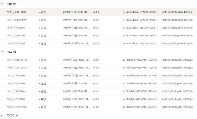

【TiDB 版本】8.1
【操作系统】redhat7.6
【部署方式】lxc,ssd+nvme

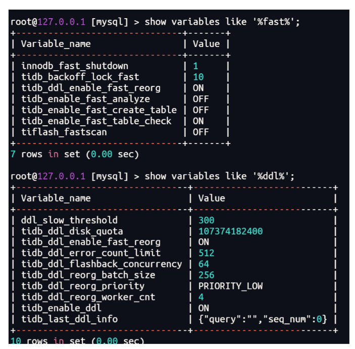

同样的DDL操作,在测试环境执行秒级完成,但线上环境却执行了40多分钟,线上环境已经停止了更新操作只保留查询服务。测试环境的数据是从正式环境导入,数据量相当。要修改的2张表记录都是3亿多,A表字段少些没有大字段,B表有1个longtext大字段和多个长varchar字段。A和B表在测试环境都是秒级完成。A表在正式环境用了3分钟,B表用了40多分钟。对比过2套环境的参数,基本都是使用的默认参数没有做特别修改。

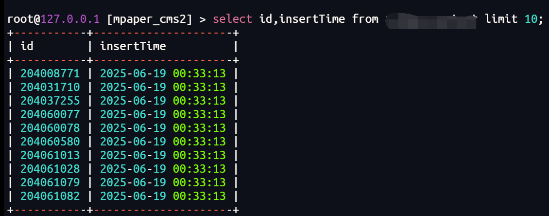

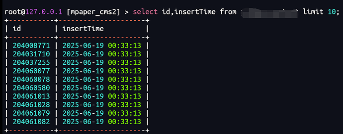

B表数据

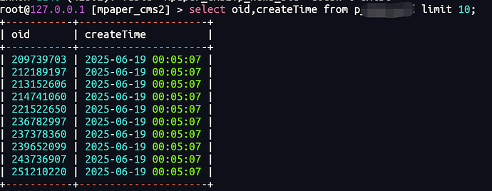

A表数据
