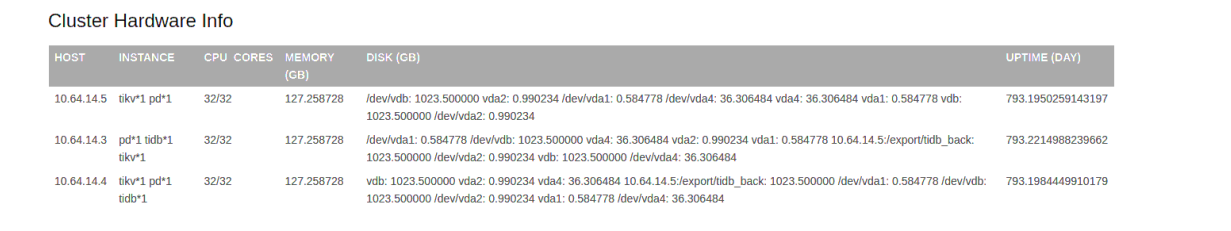

【集群节点数】3
【问题复现路径】

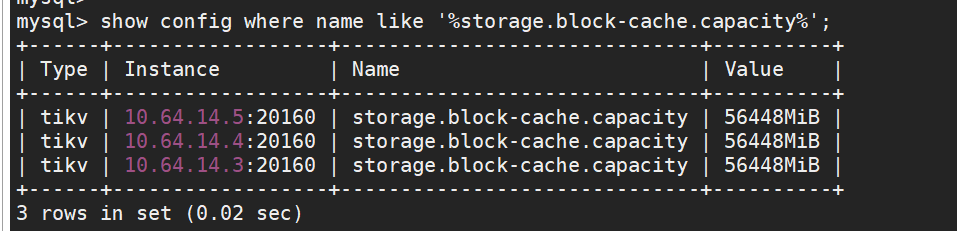

连接不上应该是内存的问题,你tikv的参数SHOW config WHERE NAME LIKE ‘%storage.block-cache.capacity%’;设置的多少,看下
tidb节点是不是重启了?
三个节点的 主机和tidb服务都没重启过
有点高,设置成SET config tikv storage.block-cache.capacity= ‘30GB’;看下,主机内存会降低一点
我试一下
我已经改掉了 ,我们观察下看看后续是否会报错吧

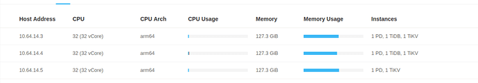

但是改完之后,dashboard上 还是看不到.5的tidb服务?
看下3个机器的内存走势,是不是已经下来一点了
.5上

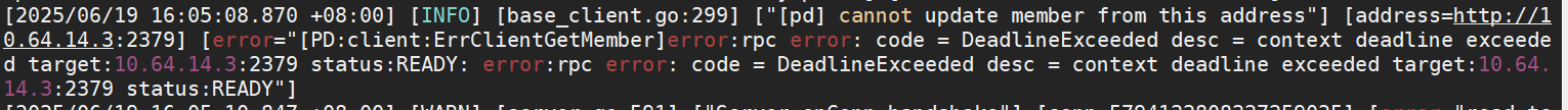

/export/tidb-deploy/tidb-4000/log/tidb.log 记录的信息跟tidb信息监控异常有关系吗
老师这边监控到异常 具体信息怎么看啊
block cache修改之后可以观察下tikv detail的block cache size有没有下降。另外.3上的内存使用有到瓶颈吗 虽然看到.3上的组件是挺多的。其次你这张图片上面提示的info显示的什么信息
info的不用管
