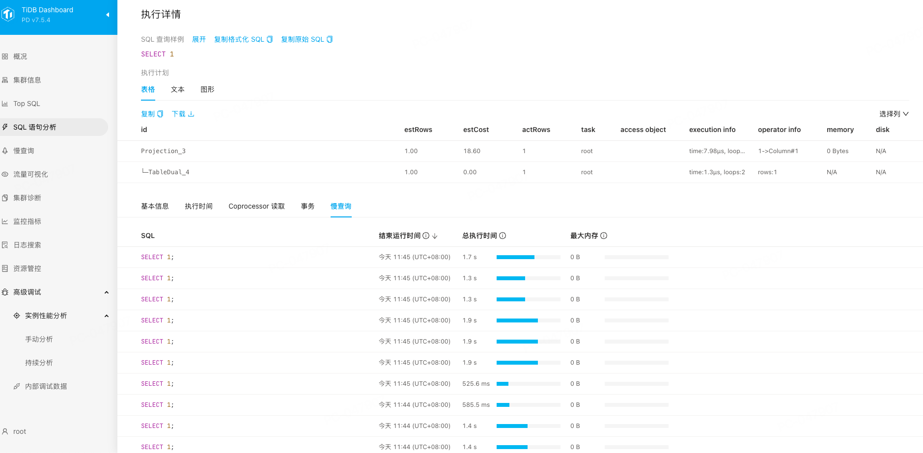

慢日志中出现很多SELECT 1 的记录,机器负载也都不高, 这些SQL都是业务探活的SQL,不应该这么慢的。

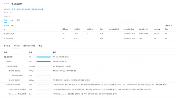

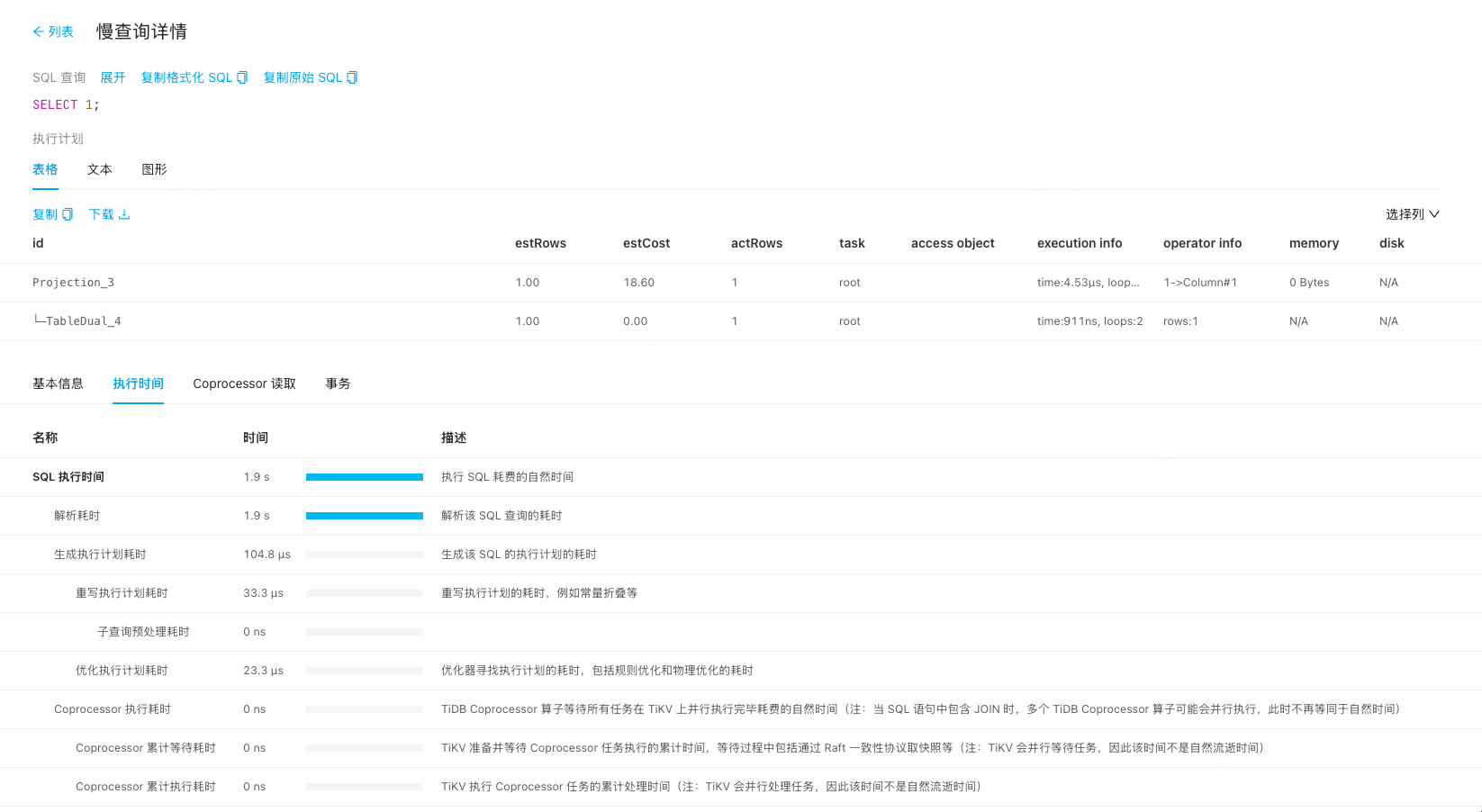

TiDB Server 节点 CPU 资源怎么样?解析耗时高,一般是tidb-server资源紧张

  • tidb每个节点是8C,CPU使用率最多也就使用一半,而且这个SELECT 1 是随时都有的。

这个可能不是慢在tidb,怀疑客户端响应慢。可以考虑在select 1慢的时间点在数据库里执行看看时间

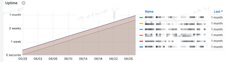

看下监控中对应 tidb 节点 runtime 信息

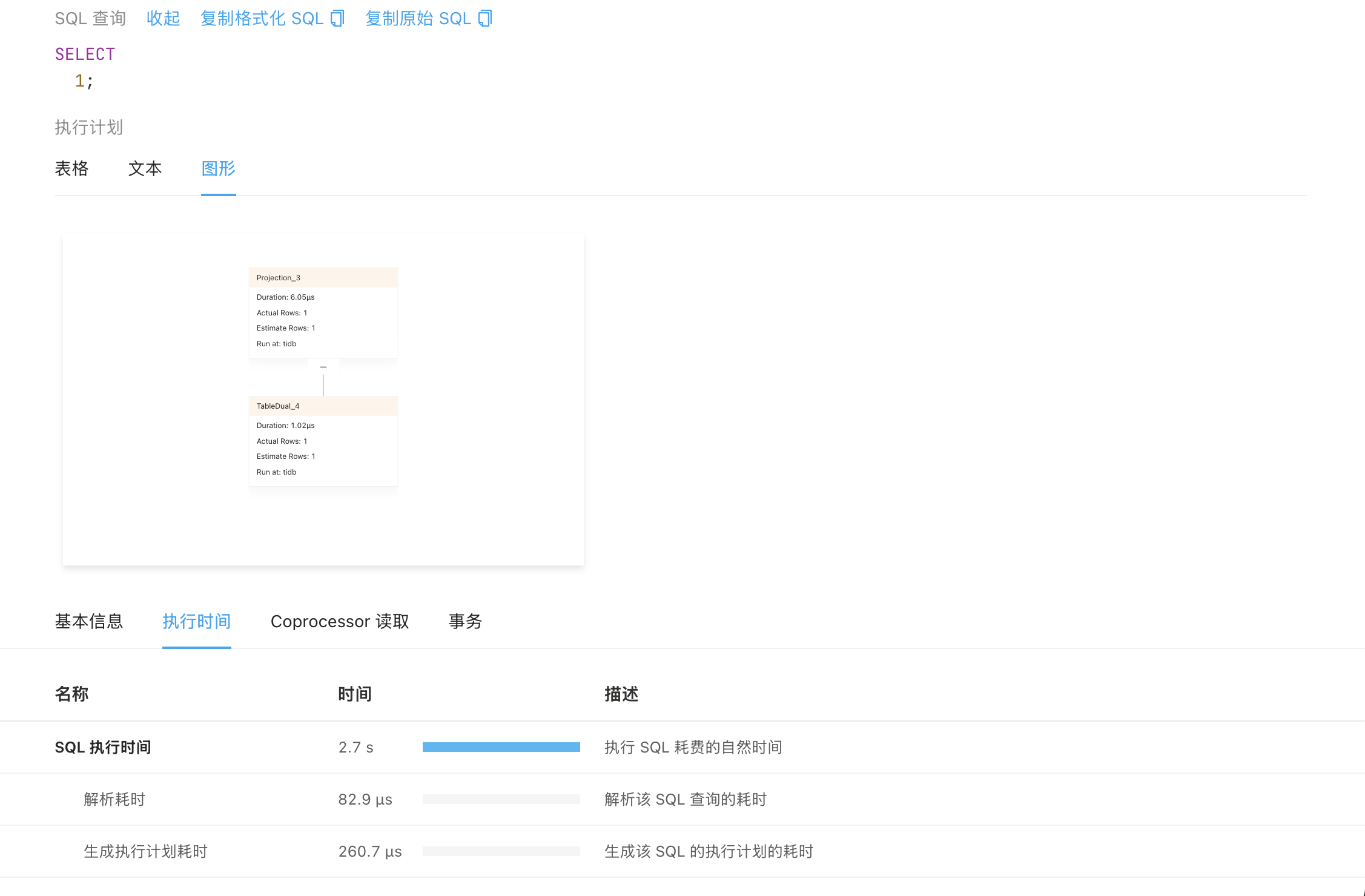

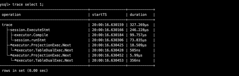

trace select 1; 跟踪一下,看看哪里耗时
正常是没有问题的,直接select 1也没有慢过,就是慢日志里会有很多SELECT 1
也抓包看了,客户端没有慢,尝试在server复现也没有复现出来,就是slowlog里边会记录,而且slowlog里边应该只是记录的server层执行的时间吧。

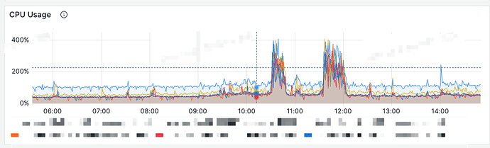

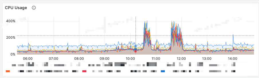

我看你trace的结果是飞快,所以这个select 1出现在慢查询里面的意思,应该是系统整体都慢,连select 1的速度都无法维持了。
类似的,如果系统整体很卡,p999的时间会突然往下掉。这个意思就是系统整体卡到,连p999也不足以评估和代表系统最慢的那一部分sql了。
而并不是select 1慢。
所以这种情况下,你抓着select 1分析,我感觉是没有结果的。
看runtime面板,里面有个关于go gc 的,叫STW的

你不用 盯着某一条看, 如果是小概率发生, 抓包也不一定能抓得到, 看下 sql statement 里面这条 select 1 的 sql 平均执行时间,中位数分别是多少? 是不是只有很少量的 select 1 执行的慢
