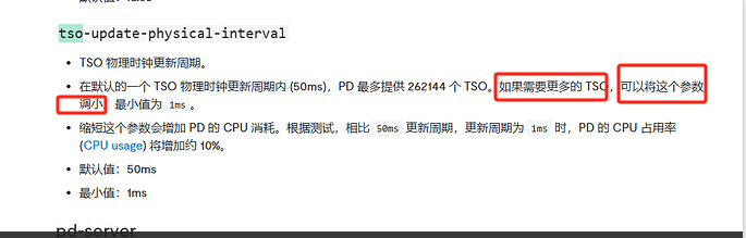

官方文档如下:
描述中说减小tso-update-physical-interval 可以获取超过262144个tso,但是从代码中来看如果超过了262144时会一直失败,代码如下:

如果超过了1 << 18个tso resp.GetLogical() >= maxLogical 总是会失败,所以无论tso刷新时间是多少,获取总会失败,有大佬看看这个是个bug吗

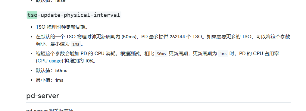

并没有这么说吧,意思应该是更新周期内最多提供262144个。
比如50秒内获取,如果更新周期是50s,那50秒内最多提供262144个;
如果更新周期是25s,那50秒内最多提供262144 x 2个,前25秒提供262144个,后25秒提供262144个。
emm…那是我理解问题?
:yum:我是这么理解的。像上面的例子,周期改成25秒之后,50秒内能获得tos就翻了一倍,不是一次请求的翻了一倍。
不太对吧 :grinning:,原文是默认的一个时钟周期内最多可以提供262144个,如果需要获取更多,也就是超过262144个…你的解释没问题,应该是文档描述不太严谨,代码中也没找到限制的代码,这个也算是一个缺陷 :joy:
:thinking:你这么说也有道理,可以在 建议反馈 版块提交一个。
提了提了

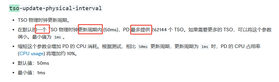

机制:
  • TiDB 的 TSO 机制是将时间戳分为物理部分和逻辑部分。
  • 在一个物理时间窗口内(由 tso-update-physical-interval 控制),逻辑部分最大值为 262144。
  • 超过后会 sleep,等下一个物理时间窗口再分配。
如果业务场景下出现这个瓶颈,可以缩短 tso-update-physical-interval 配置,让物理时间窗口更短,提升单位时间可分配的 TSO 总数
如果仍然无法满足需求,可以向官方反馈,建议优化逻辑或提升该参数上限。·

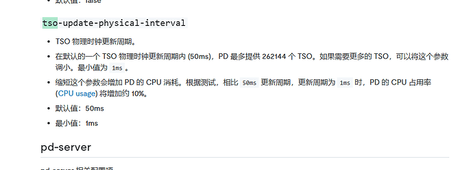

我觉得文档没说错,单位时间内的 TSO 总数的确增加了
你的说法也就是一次性获取的tso不能超过262144个咯 :hushed:
如果超过了就要分批次获取
是这个时间段内最多获取这么多,你把这个时间段调到 1ms,那就比默认的 50ms 多了50倍。说真的,你硬件能让你把这个限制打破吗?感觉现在挺难的。
50ms提供262144个,和1ms提供262144个的区别。
最大都是262144个,但是周期可以缩短到1ms。
他在设想这个场景,即使是 UUID 一次性生成这么多也要吃很多资源拉
还要支持时间兼容和单调性,目前只有UUIDv7 可以,感觉也会很困难,所以这个场景的设定目标并不明确。
