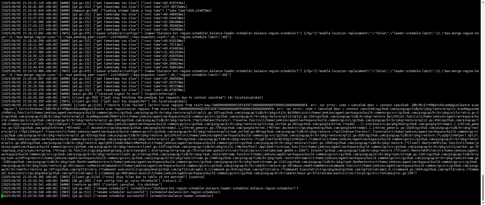

集群A完备数据正常恢复,PITR的Restore Meta Files阶段100%完成,但Restore KV Files时进度一直为0.00%,如下图:

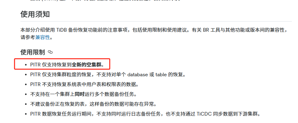

集群A除了用br跑备份恢复,也没有其它特殊操作,然后看到“PITR 仅支持恢复到全新的空集群”

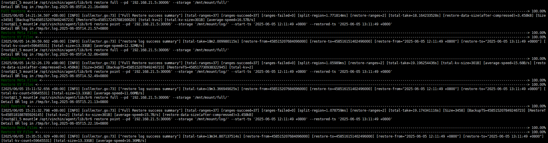

因为我每次恢复完备数据之前,都会drop掉除系统库外的其它数据库(即:只保留INFORMATION_SCHEMA、METRICS_SCHEMA、PERFORMANCE_SCHEMA、mysql这四个库),于是怀疑是因为之前用br跑了备份恢复,导致A不是“全新的空集群”了。所以我新建了集群B,用同样的数据往集群B做恢复,结果目前跑了几次,都能成功恢复,如下图:

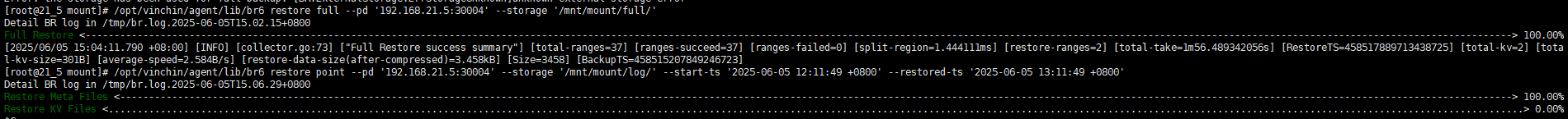

是清空了,但是restore point之前都有restore full的,只是restore full和restore point分两步执行的,图中都有记录的。

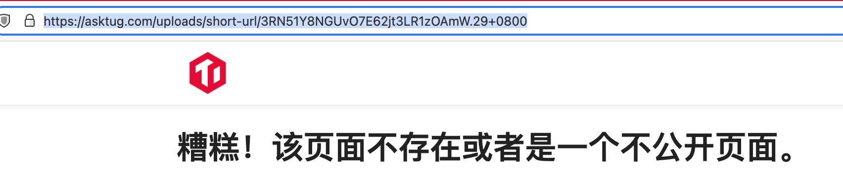

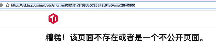

看起来像是 asktug 的啥 bug…… 可以把日志改个名字(不含
)再传一下吗?
