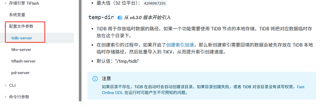

在v7.1版本中,这个是配置文件参数。应该可以修改不同机器下的配置。
https://docs.pingcap.com/zh/tidb/v7.1/tidb-configuration-file/#temp-dir-从-v630-版本开始引入
