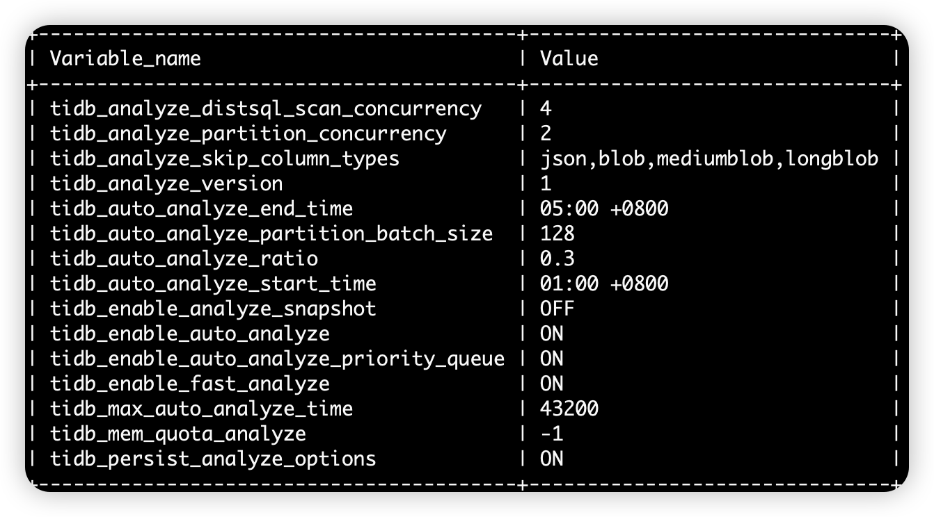

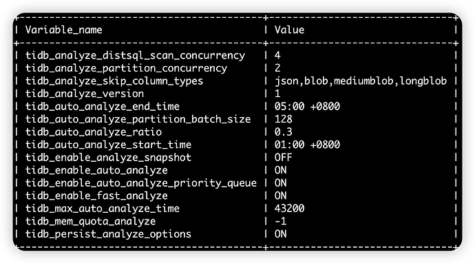

- 开启 auto analyze ,计划凌晨(1-5点)执行
【遇到的问题】
问题1:5点的时候正在执行的 analyze 任务被中断,导致某个表的部分索引信息没更新成功,但是我看 healthy 健康度已经 100%了,这样可能会导致虽然健康度 ok 但是因为部分索引没更新统计信息,导致优化器选错索引
问题2:analyze jobs 表记录的是一个表拆分列、索引去 analyze,为什么看慢速记录的 SQL 是合并成一个 analyze 语句的,例如 analyze table t1

我们现在有一个大表 analyze 时间过长,导致可能在限制的时间范围内一直执行失败,出现了索引选错有慢速的问题,但是 healthy 健康度是 ok 的情况。

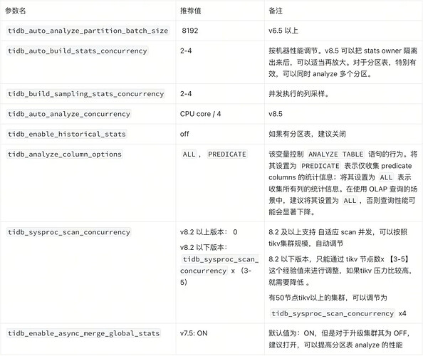

你的 analyze 版本是 1,现在的默认值是 2,还有 batch_size 才是 128,对于大表来说太小了,参考下文档
专栏 - TiDB 优化器丨统计信息技术剖析及使用建议 | TiDB 社区…
你参数设置的不太对,自己改改吧
想请教一下,如果切换 version 2,据官网描述会影响一段时间内没有统计信息,可能会导致大量慢速。这种情况应该怎么处理呢,目前 tidb 应用比较多
还有这个 batch_size 只针对分区表,如果是普通表有可调整的参数吗
