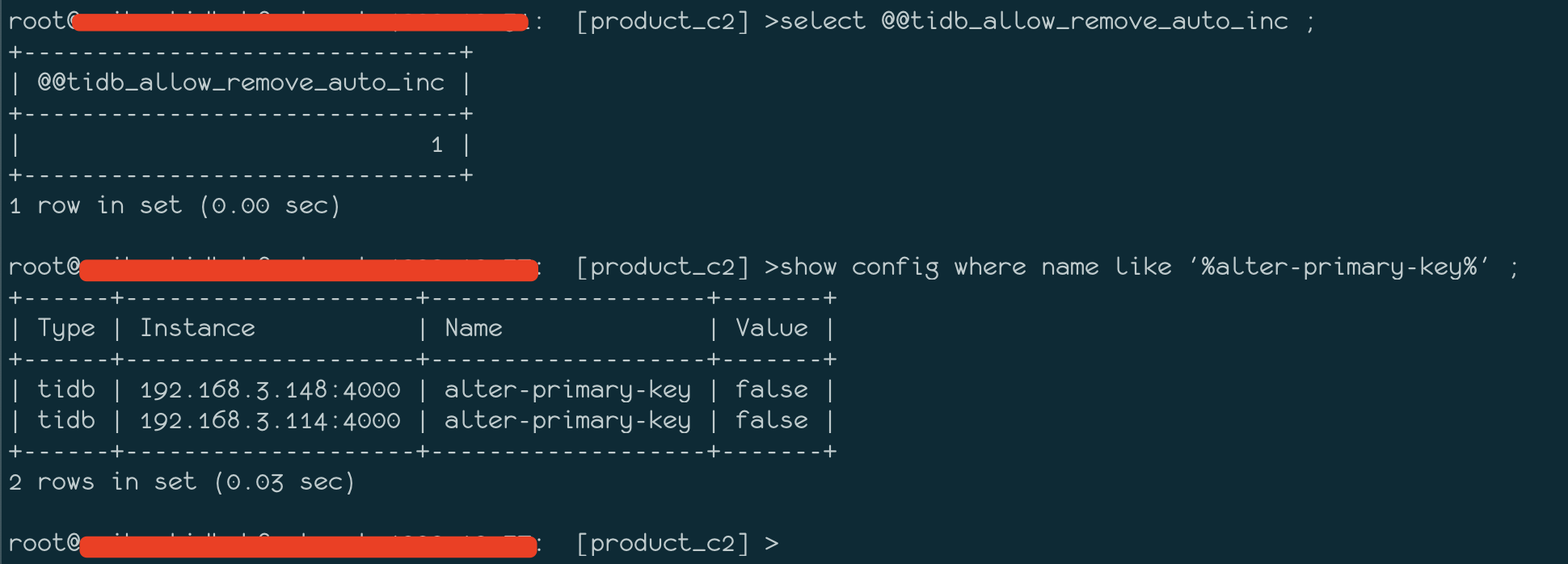

其中 tidb_allow_remove_auto_inc 和 alter-primary-key 参数都已满足要求
当前是在测试库新建的空表做测试报错, 生产实际表中是有大量数据存在的

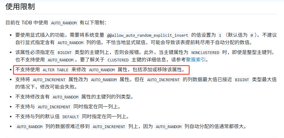

auto_random不支持int类型
你先把int改为bigint,然后再把auto_increment改为auto_random
不支持添加 atuo_random 属性。只能通过删除字段然后新增字段的方法。
https://docs.pingcap.com/zh/tidb/stable/auto-random/#使用限制
他这个语句不算添加,是修改。你看图里标记的下一条,支持将auto_increment改为auto_random的。
:joy:这么说的话,这两句冲突啊,上一句是不支持用alter语句添加或删除auto_random,下一句是支持用alter语句添加auto_random属性。
不过,单看下一句,也会存在修改失败的情况。
是的,我一开始读的时候也以为不支持,还是有点歧义的。然后我找了个环境跑了下,发现是可以修改的。这两句合成一句或者换个说法可能比较好理解一点。
