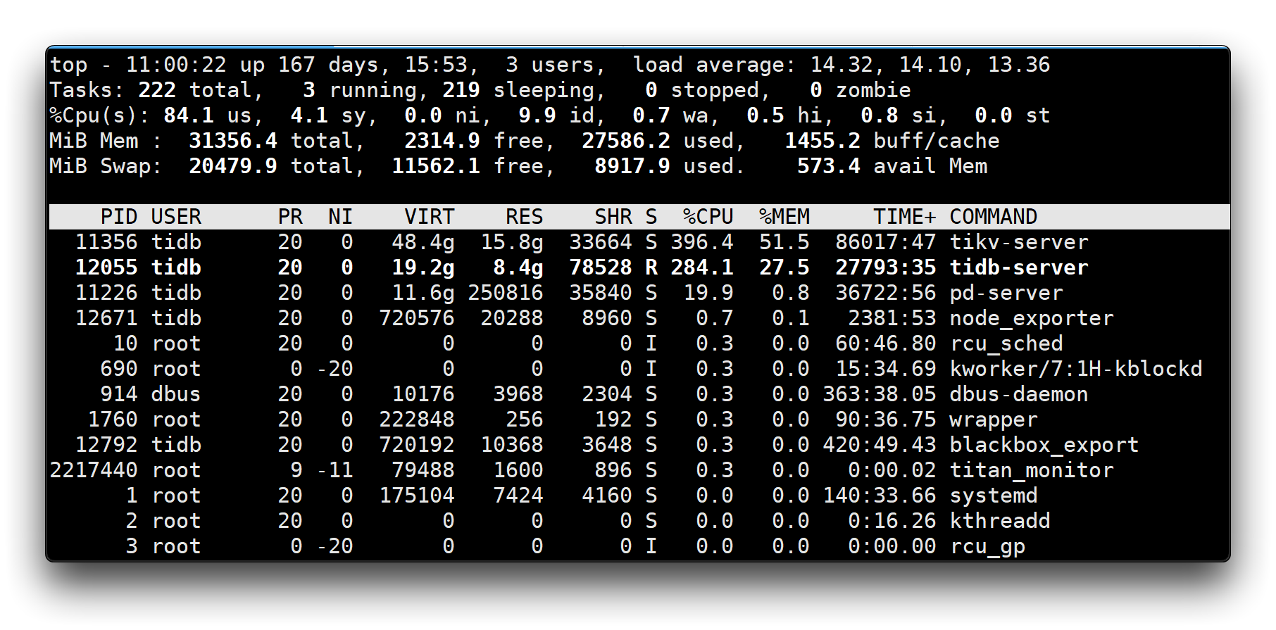

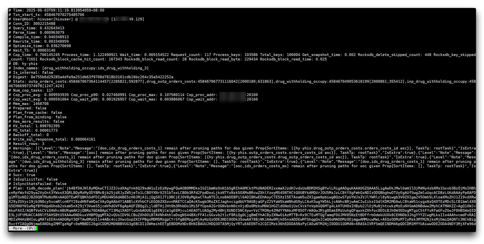

假如监控控制台打不开,如果从tidb数据库中查询慢SQL,在tidb log中可以看到慢查询日志,但是分辨不好是不是慢以及对当前CPU负载影响最大的SQL。

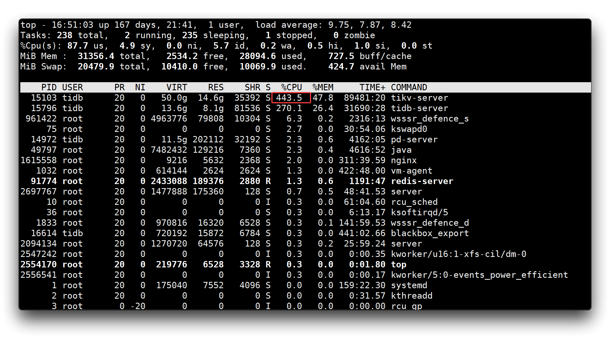

现在发现tikv负责都很高。

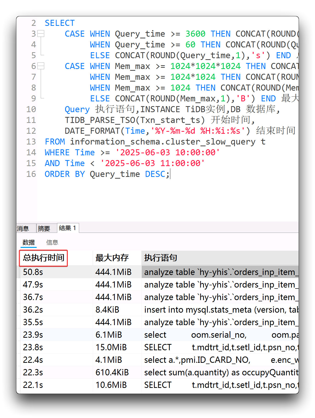

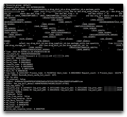

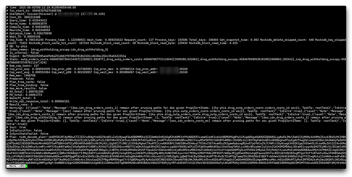

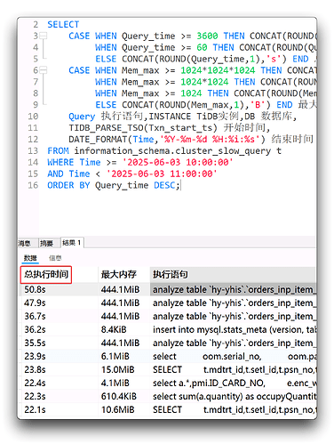

查询执行完的慢sql
SELECT
CASE WHEN Query_time >= 3600 THEN CONCAT(ROUND(Query_time/3600,1),'h')
WHEN Query_time >= 60 THEN CONCAT(ROUND(Query_time/60,1),'min')
ELSE CONCAT(ROUND(Query_time,1),'s') END 总执行时间,
CASE WHEN Mem_max >= 1024*1024*1024 THEN CONCAT(ROUND(Mem_max/(1024*1024*1024),1),'GiB')
WHEN Mem_max >= 1024*1024 THEN CONCAT(ROUND(Mem_max/(1024*1024),1),'MiB')
WHEN Mem_max >= 1024 THEN CONCAT(ROUND(Mem_max/1024,1),'KiB')
ELSE CONCAT(ROUND(Mem_max,1),'B') END 最大内存,
Query 执行语句,INSTANCE TiDB实例,DB 数据库,
TIDB_PARSE_TSO(Txn_start_ts) 开始时间,
DATE_FORMAT(Time,'%Y-%m-%d %H:%i:%s') 结束时间
FROM information_schema.cluster_slow_query t
WHERE Time >= '2025-06-03 10:20:00'
AND Time < '2025-06-03 23:00:00'
ORDER BY Query_time DESC

按照这个字段Digest汇总,然后求平均值就可以了,这个字段相同的,就是一类语句。
我们不看平均值,因为平均值不靠谱。比如平均工资~ ![]()
建议看最大、最小和中位数。
Top SQL也不靠谱, tidb topsql是按累计时间算的,根本不准。
比如: 一条SQL单独执行需要1分钟,只执行一次。
另一条SQL单独执行需要1秒,执行了1000次。
Tidb会把这个执行1000次1秒的计为Top 慢SQL.
对,不能单看一个,得都看才行
这个好,收藏~
