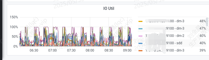

【遇到的问题:问题现象及影响】瓶颈在磁盘,用的SATA机械盘,客户不让换磁盘。只能在现有环境下优化。
有没有办法通过调整compaction到业务低峰期,来部分降低IO资源?

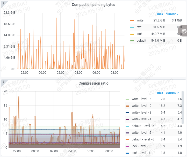

tikv rocksdb.defaultcf.compression-per-level 值 [“no”,“no”,“lz4”,“lz4”,“lz4”,“zstd”,“zstd”]
或者是否可以通过调整L0和L1压缩来降低IO?
这个还是个实验特性,不建议上生产
可以设置L0和L1压缩来缓解IO
找到业务低谷期,通过手动 compaction 的方式,加速所有需要 compact Region 的处理,这样也可以避免一些峰值问题

好的。v,7.1.1的版本,是不是调整gc间隔时间tidb_gc_run_interval,就可以降低compaction频率?
GC周期变长,会累积更多的版本,compaction 的处理会需要更长的时间
嗯嗯,这样下去,查询会更慢了
TiUP提供了ctl工具,可以用于执行手动compaction
或
TiDB的自动compaction策略可以通过配置参数进行调整,以适应不同的业务需求
v7.1.1版本的,如何调整compaction策略,让它晚上业务低峰期再compaction?
v7.6才出的实验特性,v7.1不行
