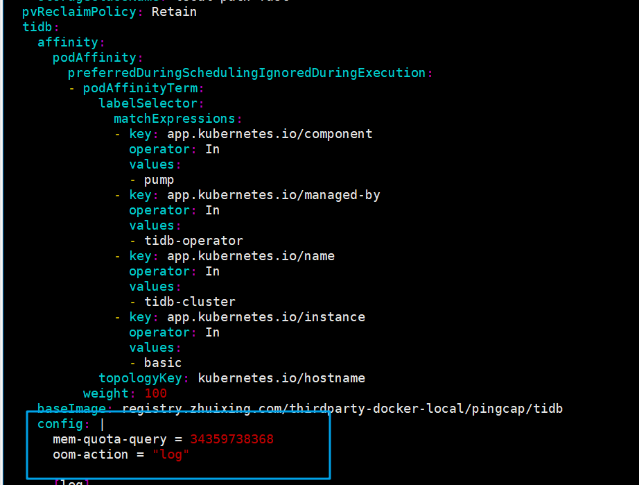

【问题复现路径】修改tidb-cluster.yaml文件,
spec:
tidb: #新增以下部分
config: |
oom-action = “log”
mem-quota-query = 34359738368
新增配置后,应用yaml文件
kubectl -n tidb apply -f tidb-cluster.yaml

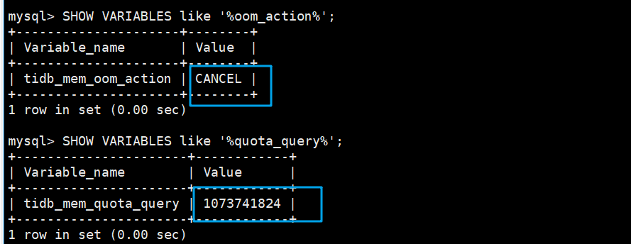

查看配置变量,没有变化
尝试卸载tidb后再安装,配置也没有变化

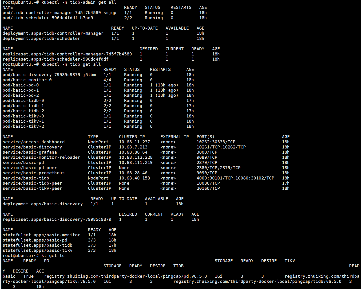

集群组件:
配置修改了不生效,如何生效

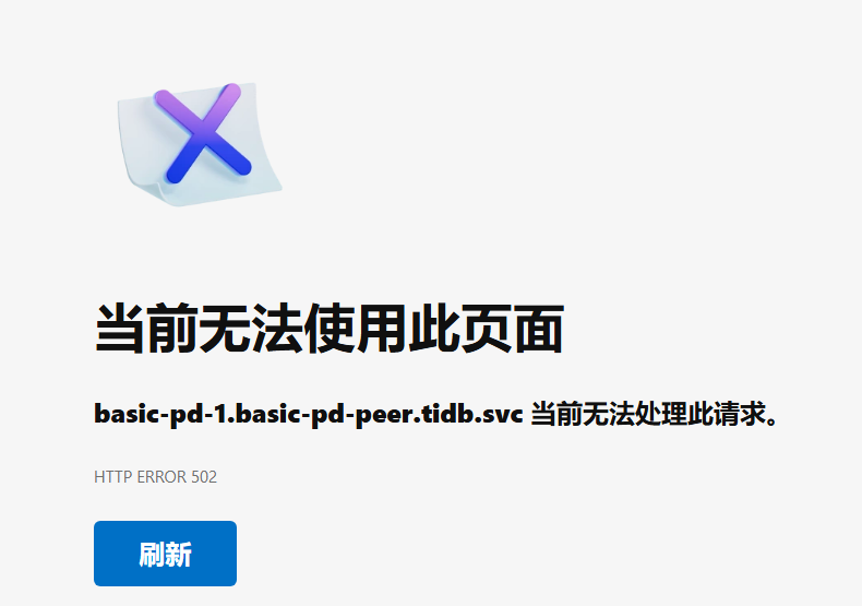

【资源配置】 TiDB Dashboard无法进入,报错

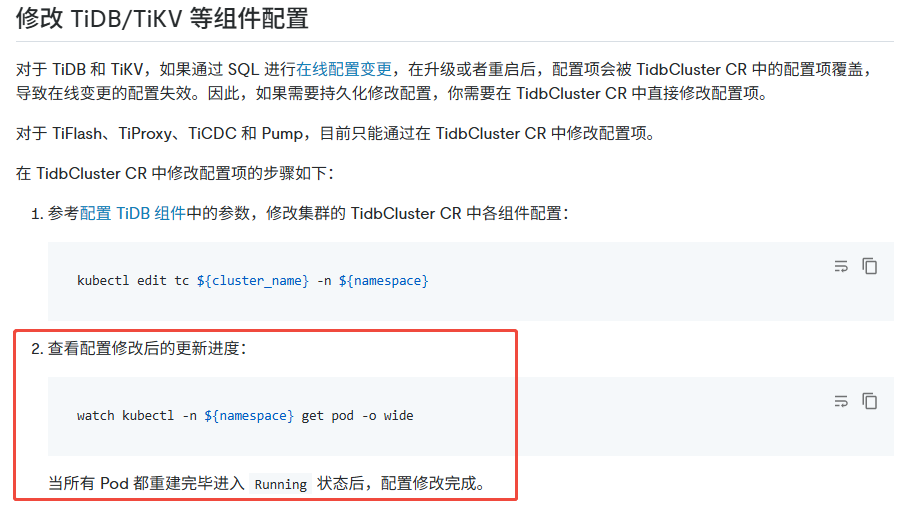

修改完后你的tidb节点重启了吗?
如果没有重启,看看tidb-operator的日志。
看看configmap改没改。
使用文档中的命令修改配置试试呢?
https://docs.pingcap.com/zh/tidb-in-kubernetes/stable/modify-tidb-configuration/#修改-tidbtikv-等组件配置

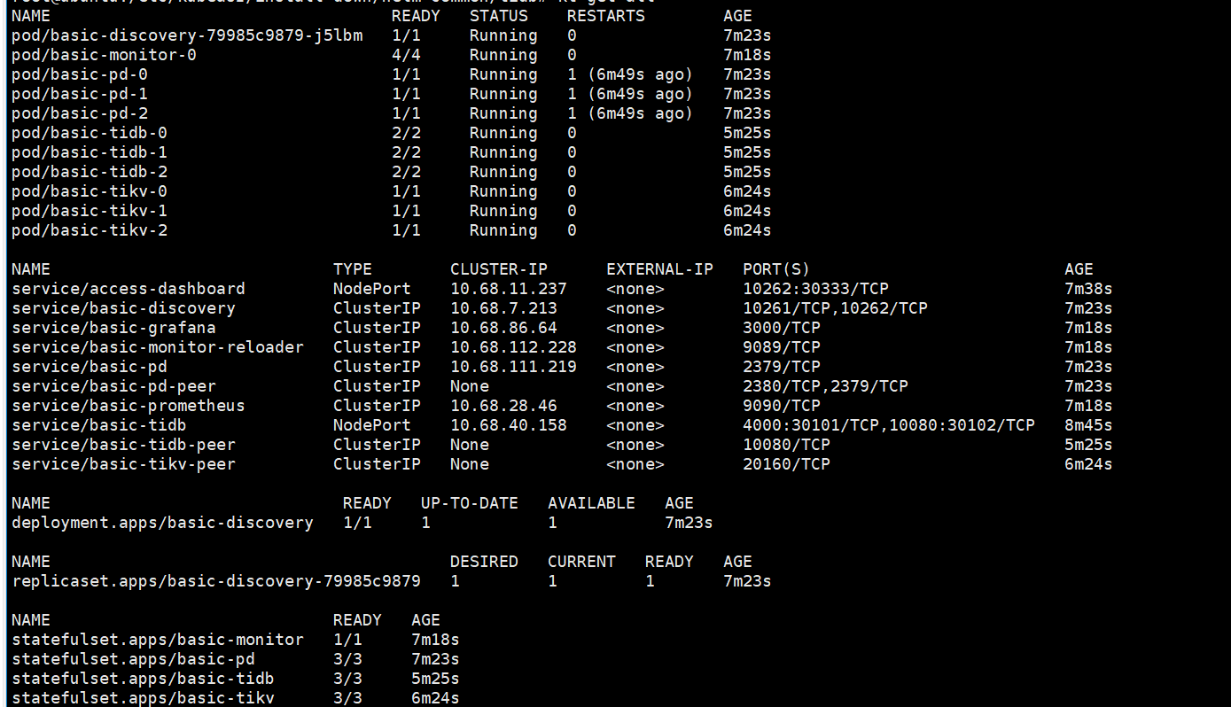

节点只有tidb-2重启了,其他都没有重启
tidb-operator日志是指哪个节点的日志?
然后我之前看没生效有试过卸载tidb然后再安装,但是还是不生效
试过了里面修改过了,但是一样不生效
修改进度显示都完成了?

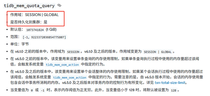

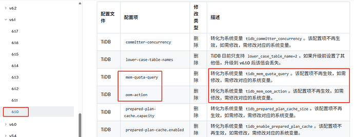

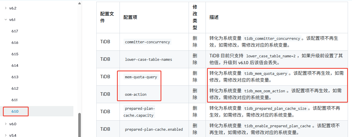

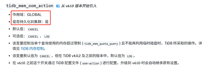

:joy:这个配置项在v6.1.0的时候就删除了,改成系统变量了。现在要修改系统变量。
Tidb异常重启问题 - TiDB 的问答社区
我是参考这篇文章建议的修改配置,请问下对应6.5.0需要修改哪些配置才生效?
系统变量的话,需要怎么修改?

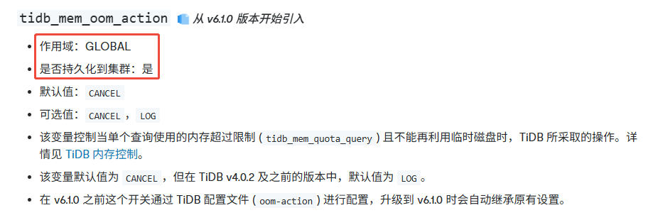

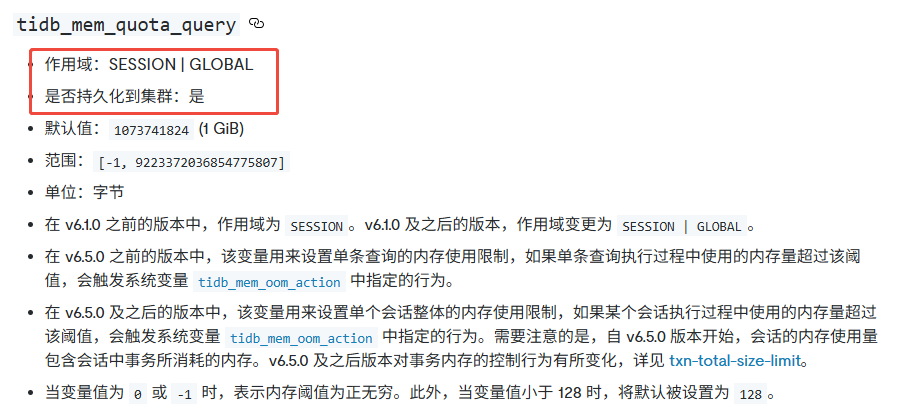

执行这两句:
SET GLOBAL tidb_mem_oom_action = 'LOG';
SET GLOBAL tidb_mem_quota_query = 34359738368;
SET SESSION tidb_mem_quota_query = 34359738368;

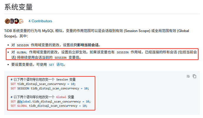

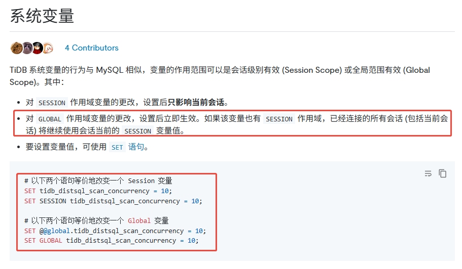

修改系统变量方法:
https://docs.pingcap.com/zh/tidb/v6.5/system-variables/
两个变量描述:
好的,试了以下生效了,请问下tidb_mem_quota_query可以设置成-1吗?会有什么问题吗
