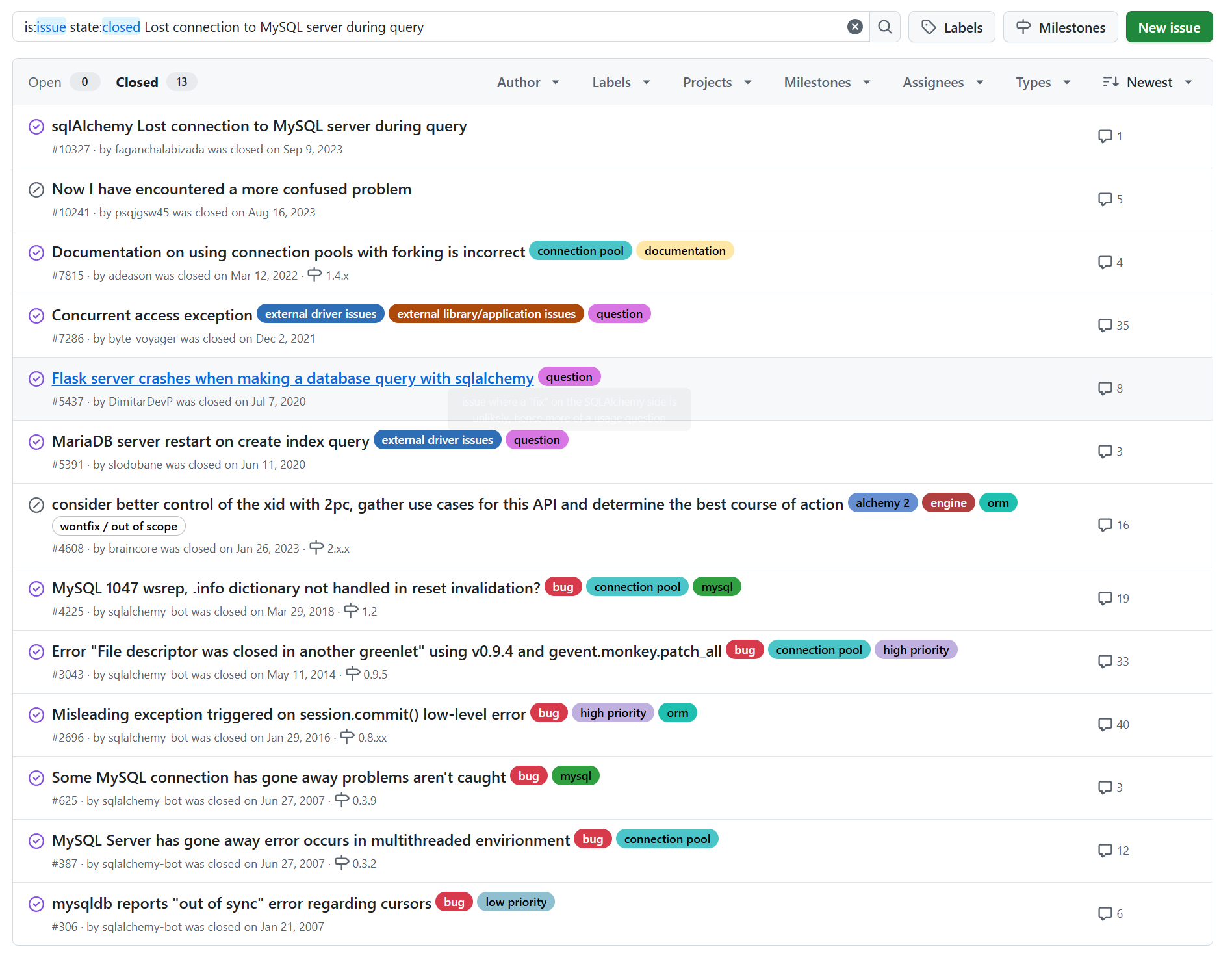

这个库的版本提供一下,最好尝试升级版本再试试。
起码类似错误,在这个库下面并不罕见。

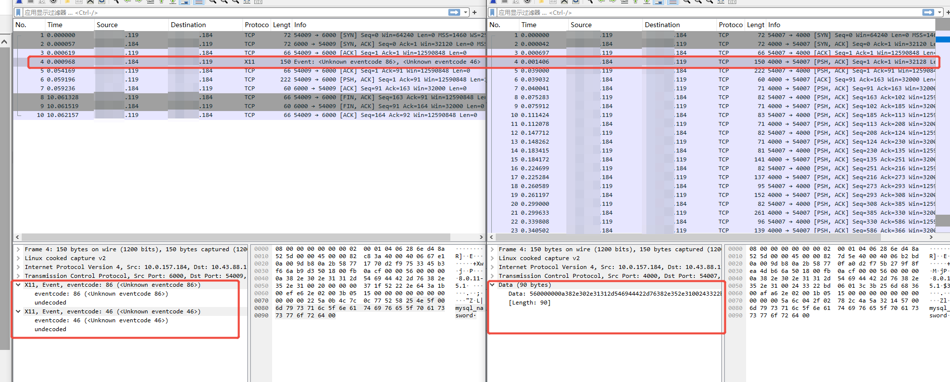

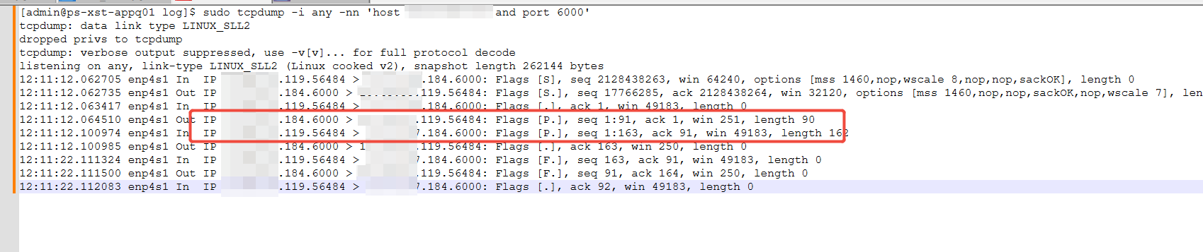

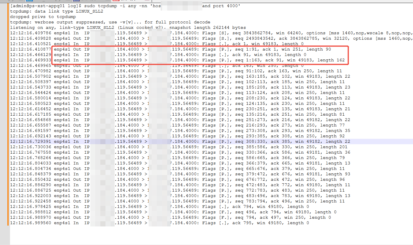

通过抓包,看到通过tiproxy连接的方式。比直连tidb少了一次ack

X11 是 Unix/Linux 用于图形界面显示的协议,X Server 的默认端口是 6000,刚好是 tiproxy 的默认端口号。有没有可能 tiproxy 因为端口占用没有起来,你连上了 X11 的 X Server 呢?

你代码里不是 6000,但是你抓包似乎用的是 6000

抓包的服务器上 tiproxy 是不是端口被占了没起来?连的 6000 端口又刚好发的是 x11 协议。tiproxy 是不会发 x11 协议的。
试了非6000端口,确实没抓到x11协议。但是用SQLAlchemy还是不行,pymysql可以直连

抓包观察看一下
