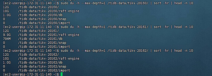

tidb中tikv的raftlog占用过大日志文件不会删除
【TiDB 使用环境】测试
【TiDB 版本】8.5.1
【操作系统】linux
【部署方式】云上部署(aws云)
【集群节点数】pd1 kv3 tidb1
【问题复现路径】

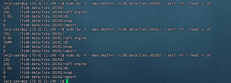

利用DM 实时同步数据到tidb raftlog一直增加

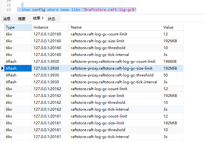

配置了raftstore.raft-log-gc-threshold 和raftstore.raft-log-gc-count-limit 重启集群以后没有效果

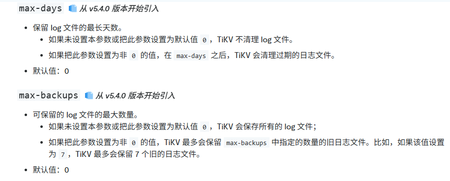

试试改 log.file. max-backups 和 log.file. max-days 这两个参数
是这两个么 我看都是0欸
对,0是不限制
改过了 重启了tikv 还是不生效

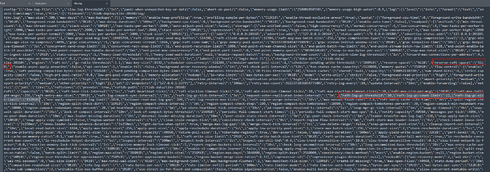

我感觉这配置应该是对应的这里
这是tikv组建的参数把,不是raftengine的

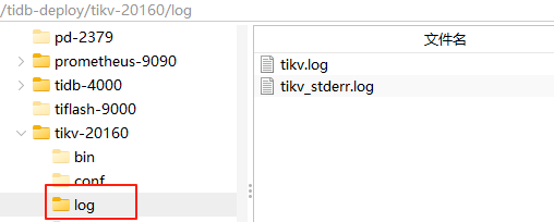

查看tikv的日志

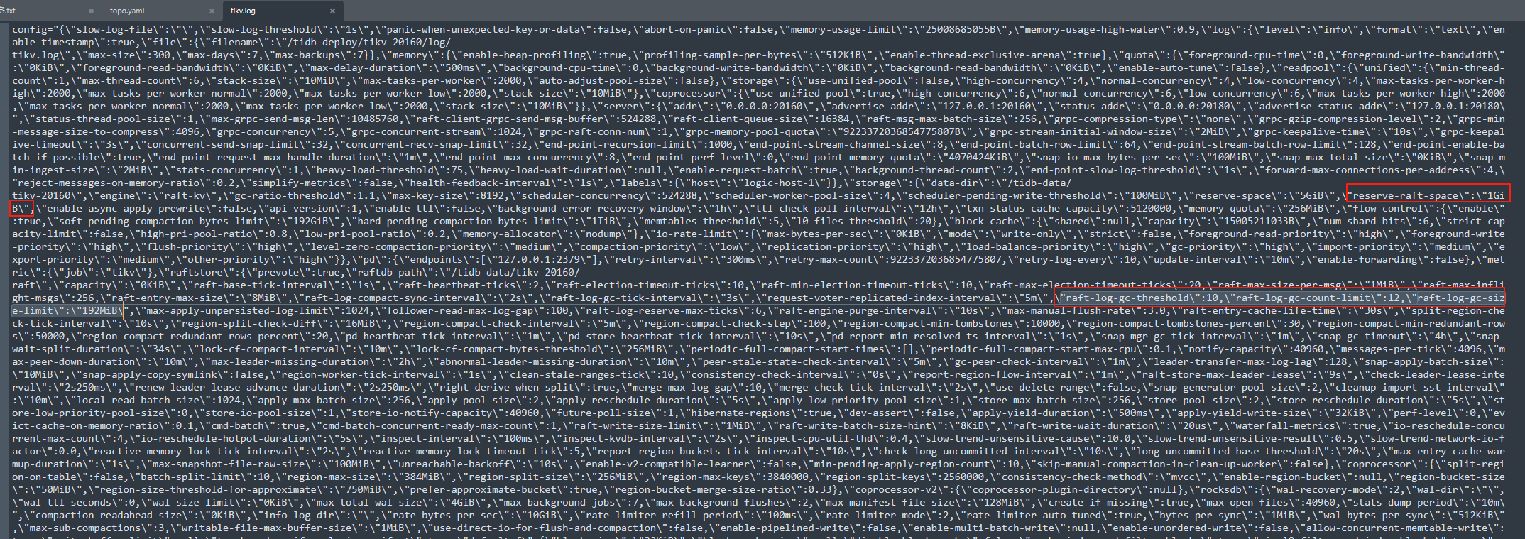

配置也都生效了很奇怪
用什么方式修改的这些配置参数?

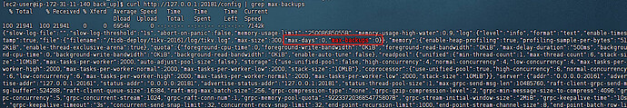

修改tikv.toml 这个配置文件 然后重启tikv 然后通过 curl http://127.0.0.1:20181/config 查看参数是否生效

SHOW config WHERE NAME LIKE ‘%purge-threshold%’
执行下看看
