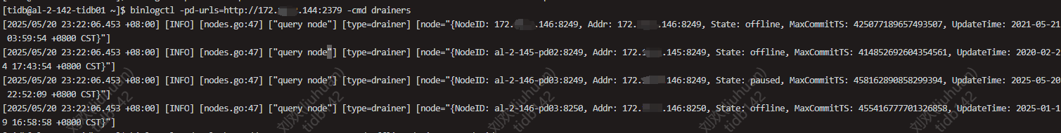

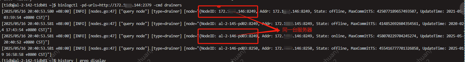

[tidb@al-2-142-tidb01 ~]$ binlogctl -pd-urls=http://172.17.100.144:2379 -cmd drainers
发现存在多个,实际上只用了一个,可能是部署的时候出现的,现在如何把drainer缩容或者删除掉?

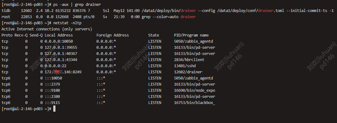

146上drainer进程:
现在感觉是pd里存储集群的元数据里记录着:同一个节点同一个端口多个drainer记录(可能之前drainer删除没有通过tiup,pd里的元数据一直没清除,导致后边tiup新部署drainer时,pd元数据有多个drainer信息)导致现在scale-in时,pd不知道是要清理哪一个drainer。
