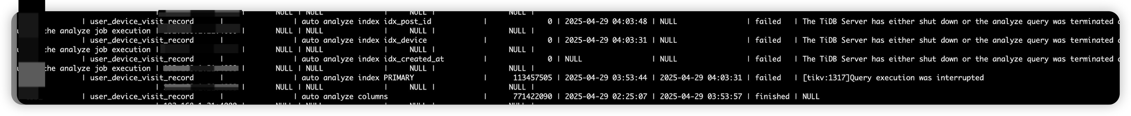

【analyze 状态】
3:53 analyze primary key 的时候卡死了

  • 查看官方文档 https://docs.pingcap.com/zh/tidb/v8.1/statistics/#count-min-sketch ,感觉可能是因为 Count-Min Sketch 导致哈希冲突。

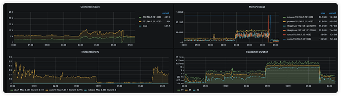

数据量变化正常的,我看监控 tidb 的慢速增多,内存也增加了,io 其实还好
这是直接oom了吧,你看下tidb-server重启了吗?集群拓扑是啥样的,有混合部署吗?
:thinking:看看dashboard里的慢查询,有可能是刚好某个表在analyze,然后查询用到了这个表,导致全表扫描,占用了较多的内存。
没有 OOM,6点手动重启的
就是 analyze 这张表慢查询最多,也是热点表
