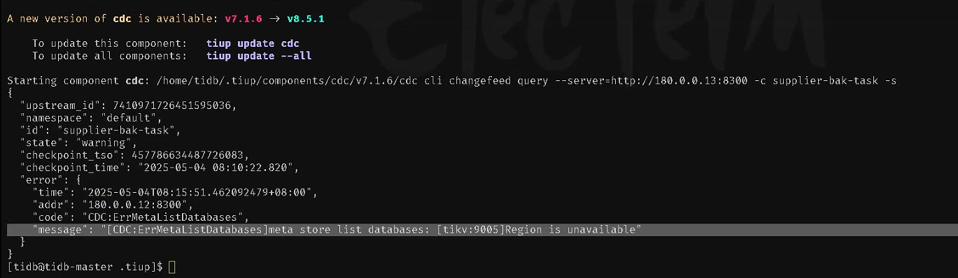

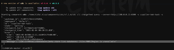

这个是什么问题哦麻烦问下
:thinking:cdc版本是7.1.6,集群是8.5.1?
https://docs.pingcap.com/zh/tidb/stable/tidb-troubleshooting-map/#11-客户端报-region-is-unavailable-错误
不是,集群式7.1.6
,他的那个是提示最新版本的
看下tikv节点状态,是不是有tikv挂了,提示有Region不可用
