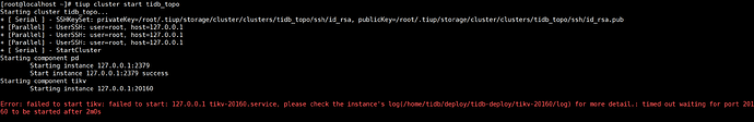

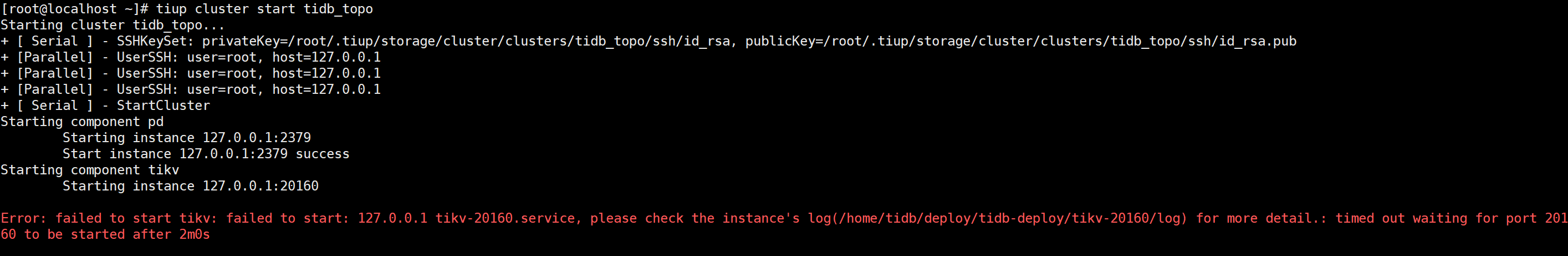

昨天在一台服务器上部署了一个单机版,部署后也是启动起来了,操作都没问题,然后reboot重启了几次服务器,然后就关机了,今天启动服务器后发现数据库启动不了了,报错如下:
日志输出了这个

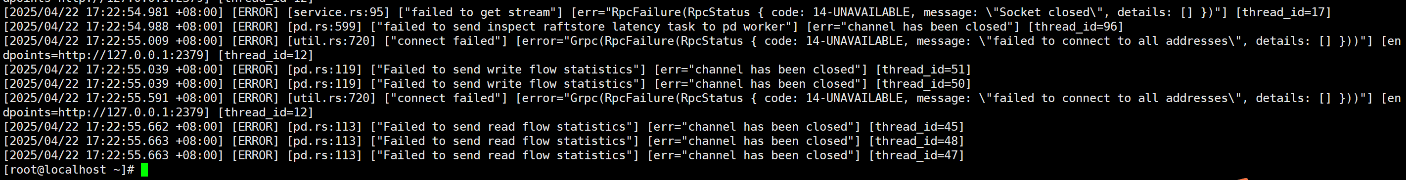

pd的log里一直刷这个
感觉是有些服务没起来
哪些?该怎么解决 :rofl:

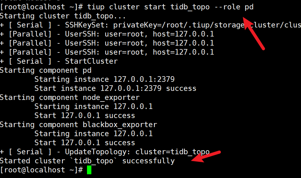

pd 和tidb都是 down tikv是N/A ,单独启动pd执行了命令后,好像也是显示成功了
但是再查一下状态,还 down的状态,这要怎么排查

pd的日志一直刷这个
你现在就是pd起不来了,单机环境不太好搞了,要是有其他pd节点,直接切了,重新缩容扩容一个pd节点就行。。。试一下整个步骤吧。https://docs.pingcap.com/zh/tidb/v6.5/pd-recover/#方式二完全重建-pd-集群
