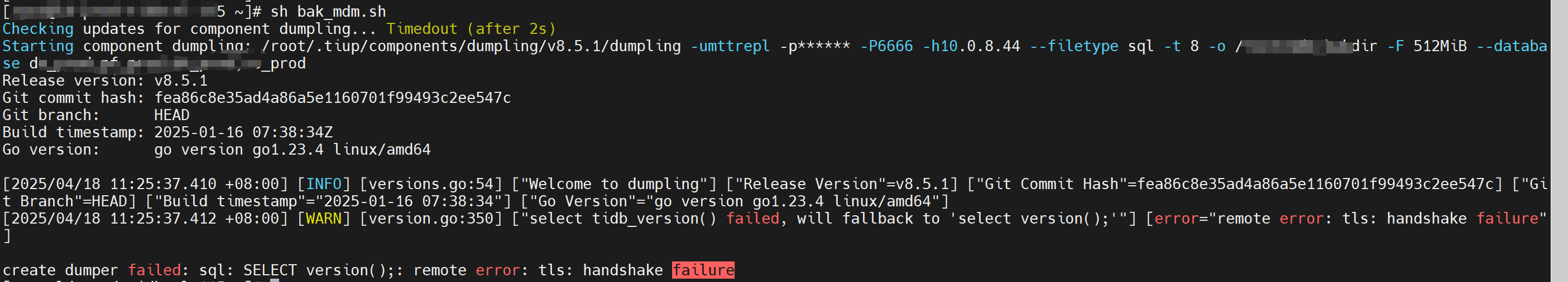

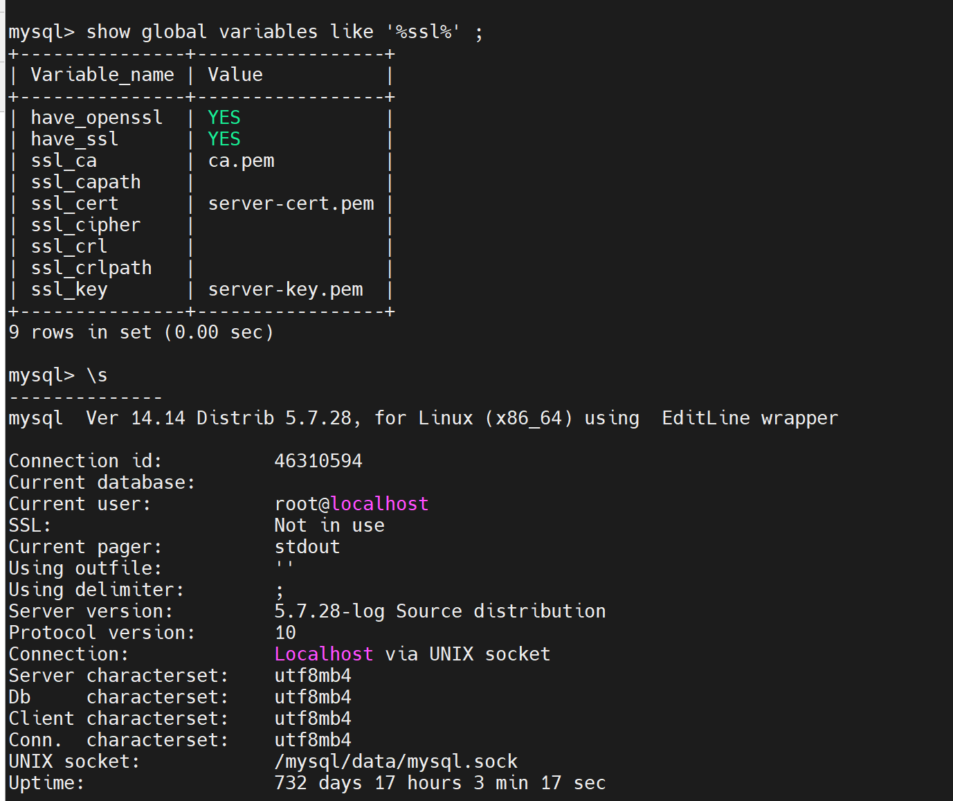

备份源头是mysql5.7并且启用了ssl
使用Dumpling报错如下(TIUP安装的Dumpling)
如果不修改备份源头MYSQL的SSL配置,Dumpling有参数可以禁用SSL吗?目前没找到

刚才重试了也还是不行啊,同样的报错

是 golang 1.22 废弃了 TLS 1.0 的支持,而一些老的 MySQL 5.7 的镜像使用的是比较早的 Debian 版本,上面的 TLS 版本很低。
解决办法要么是重新用 1.21 手动编译一下 dumpling,要么就是用老版本的 dumpling,dumpling 是没有类似 --ssl-mode=DISABLED 参数的
