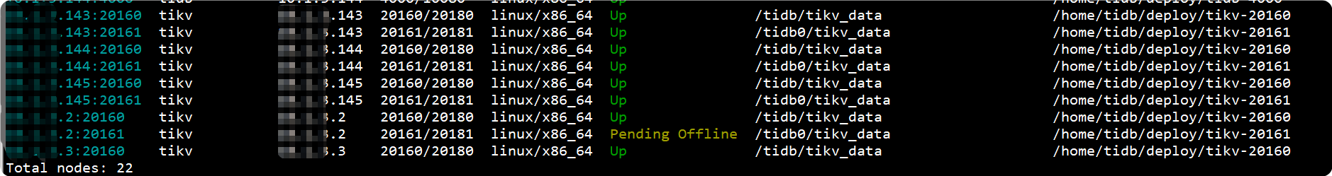

我们通过扩容缩容的方式给tikv换存储盘。
有没有配置可以设置缩容时region不往端口为20161的那几个将要缩掉的tikv中调度?
你现在是 pending offline,可以等待 store 状态变成 tombstone ,就可以随便移除换盘了。
