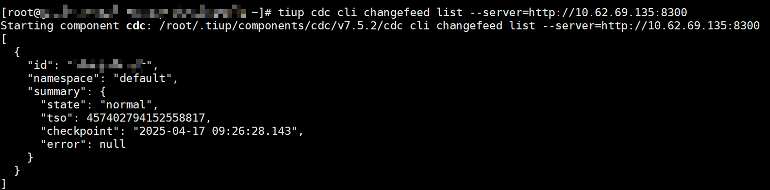

问题复现了,其他人在主集群启动了一个TPS 5w左右的sysbench任务,该环境我测试过大于2.3w TPS后同步时延就会不断累积。
sybench任务启动时刻为09:26,同步任务卡住时刻也为09:26,表象是主集群压力超出了同步能力上限。
目前有个疑问:如果TiCDC同步能力不足后不会慢慢同步吗?将突增的业务压力拉长到更长的时间范围内,而不是阻塞在当前时刻。
同步任务阻塞状态:

你这里的 cdc 状态显示正常,应该是在同步的,你看下监控呢。
