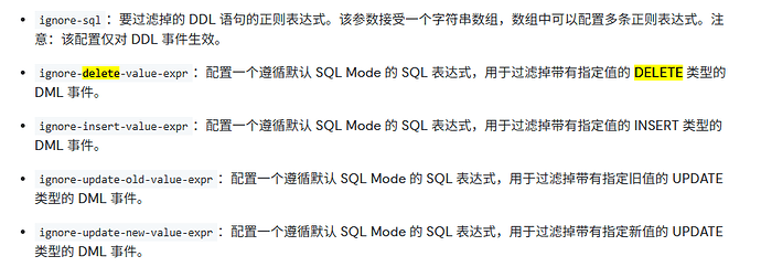

TiCDC 在 v6.2.0 中新增了事件过滤器功能,可以试试事件过滤
这是过滤模式吧,就是说符合条件的语句不同步到下游,能配置成反向模式么,就是说符合条件的才同步到下游?
这个参考下:
Changefeed 日志过滤器 | TiDB 文档中心
所以说这些操作时过滤掉的,不能执行的,不能满足需求。
目标:运维产生的删除操作不进行同步,仅同步业务系统产生的删除操作。
方式:升级业务系统,在每个删除语句后面增加where条件,“ id != ‘aaaa’ ”,aaaa是个不存在的值。由于运维操作不可控,因此无法加限制。
处理模式:删除操作仅允许条件中包含“ id != ‘aaaa’ ”的语句同步到下游。
矛盾:根据过滤规则,目前符合条件语句只能过滤掉,无法同步。
求助:是否支持白名单规则模式,即符合规则的同步到下游,不过滤掉?或其他方式。
