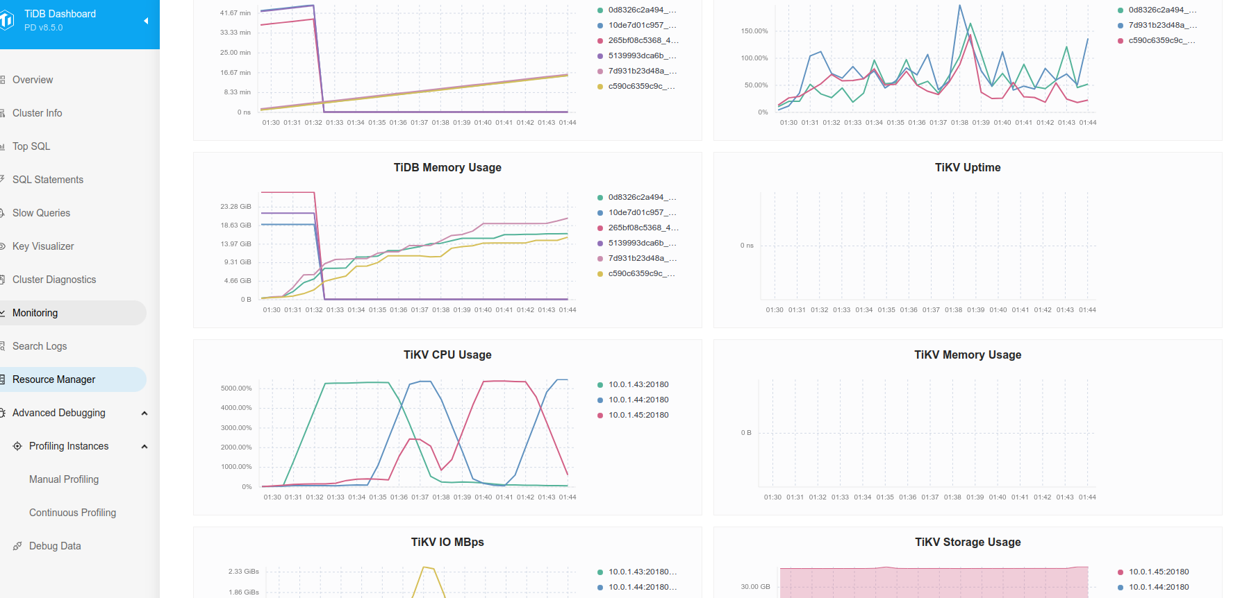

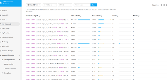

想请问一下大佬们,我有一个 TiDB 集群,包含 3 个 TiKV、3 个 TiDB 和 3 个 TiPD。在创建索引后,我为每个表创建了复合索引来优化查询,但 TiKV 的 CPU 使用率飙升至 5000%,并且成为瓶颈。有人能帮我看看发生了什么吗?就在创建索引后,我有大约 80+ 个表,包含数百万条记录。

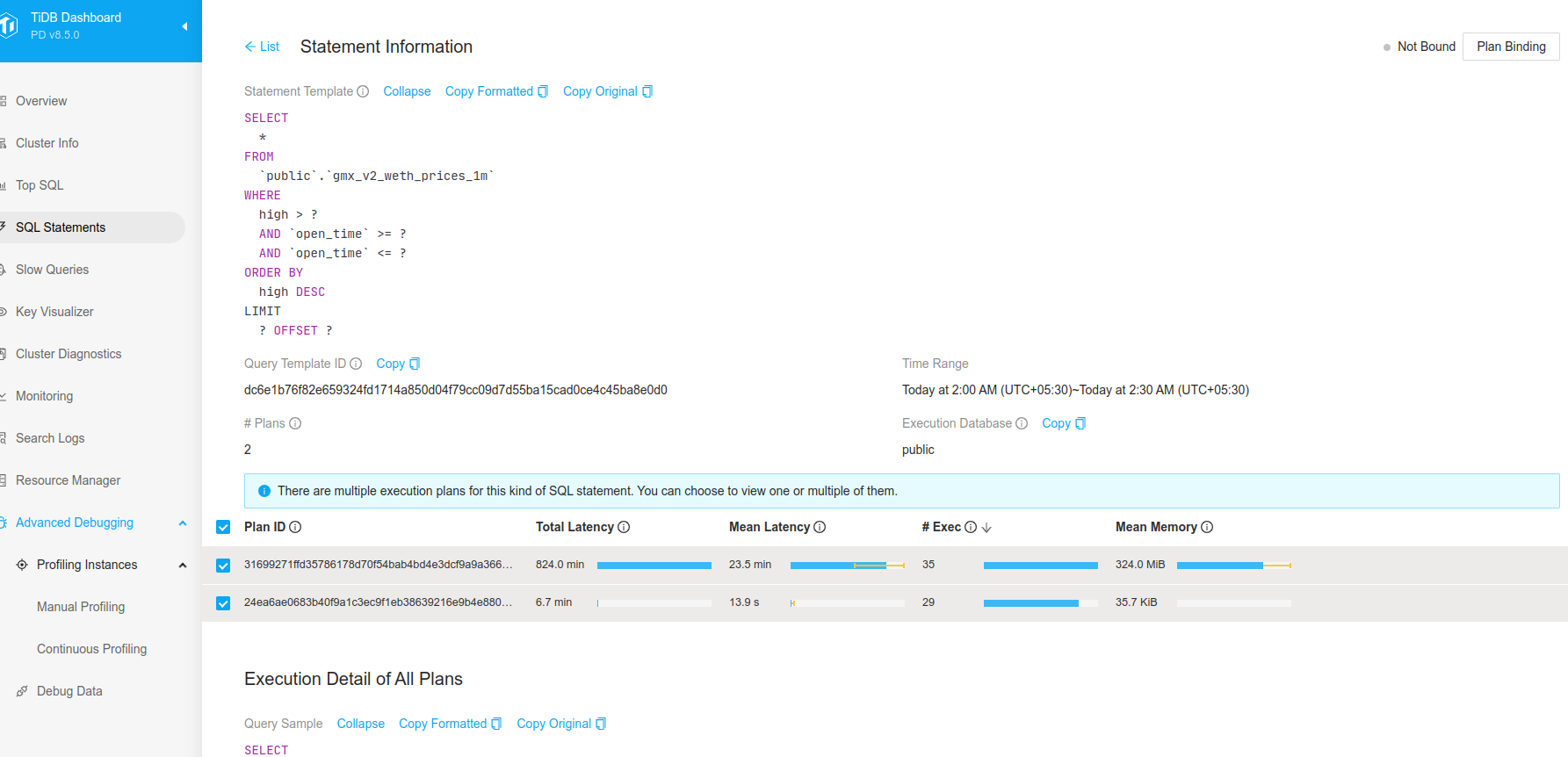

在应用以下索引之前,一切运行正常,没有任何问题。
SELECT
vid,
link,
position_side,
price,
event_timestamp
FROM
gmx_v1_trades t USE INDEX(_idx_token_status_vid_link)
WHERE
t.index_token = '0x82af49447d8a07e3bd95bd0d56f35241523fbab1'
AND t.status = 'OPEN'
AND t.vid < 233191
AND NOT EXISTS (
SELECT
1
FROM
gmx_v1_trades t2 USE INDEX(_idx_token_status_vid_link)
WHERE
t2.index_token = '0x82af49447d8a07e3bd95bd0d56f35241523fbab1'
AND t2.status IN ('CLOSE', 'LIQUIDATED')
AND t2.vid < 233191
AND t2.link = t.link
在添加索引之前,之前的相同查询运行得非常顺利。

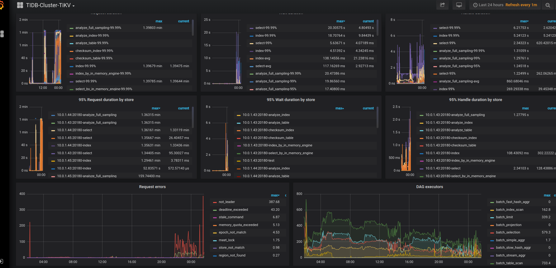

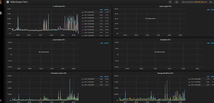

我的磁盘空间使用正常。感觉问题应该跟查询无关,因为 CPU 高峰仅持续了 2 到 3 个小时,之后又恢复正常,而我并没有更改任何查询。在 Grafana 中,我可以看到 600% 的 gRPC poll CPU 使用率。
