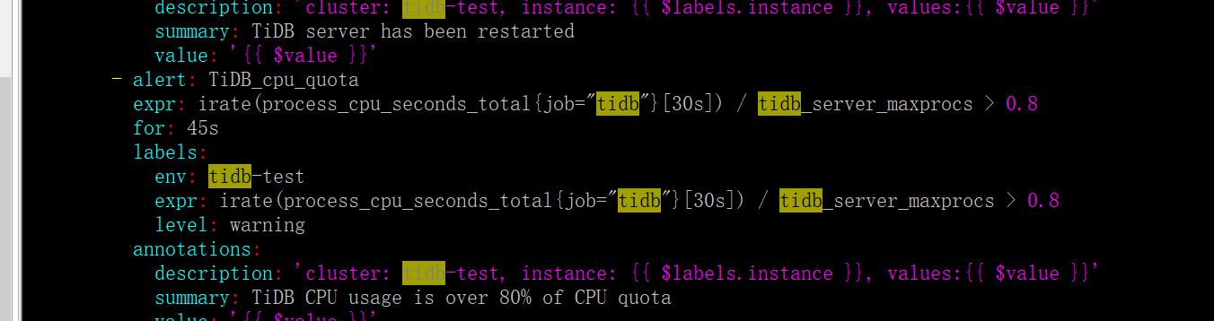

tidb_server_maxprocs获取不到2台tidb的数据都是0
【TiDB 版本】8.5
【操作系统】Rocky Linux 9.1
【部署方式】zstack虚拟机固态硬盘
【集群节点数】3
【问题复现路径】tidb_server_maxprocs{instance=“192.168.138.200:10080”, job=“tidb”}
0
tidb_server_maxprocs这个数据获取2台tidb都是0

这个指标的值应该是根据tidb配置文件的max-procs的值获取的,默认是0,表示没有限制。
你可以show config看看这个配置的值,应该是0
show config里没找到这个配置
show config where name like ‘%performance.max-procs%’;

确实是0,他默认配置这个会导致告警 我删除后重新加载tidb集群配置他就默认加载之前的配置了,alertmanager我修改他的yaml加一个邮件告警,reload他就被覆盖了,这个要在哪里调整
你设置下tidb的max-procs应该就可以了吧,不用改altermanager。
