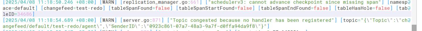

创建会这样报错 如果我重启cdc节点 就能推进 但是执行dml语句 也没生成log文件
