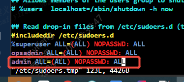

看看sudo配置情况

%superuser ALL=(ALL) NOPASSWD: ALL
opsadmin ALL=(ALL) NOPASSWD: ALL
