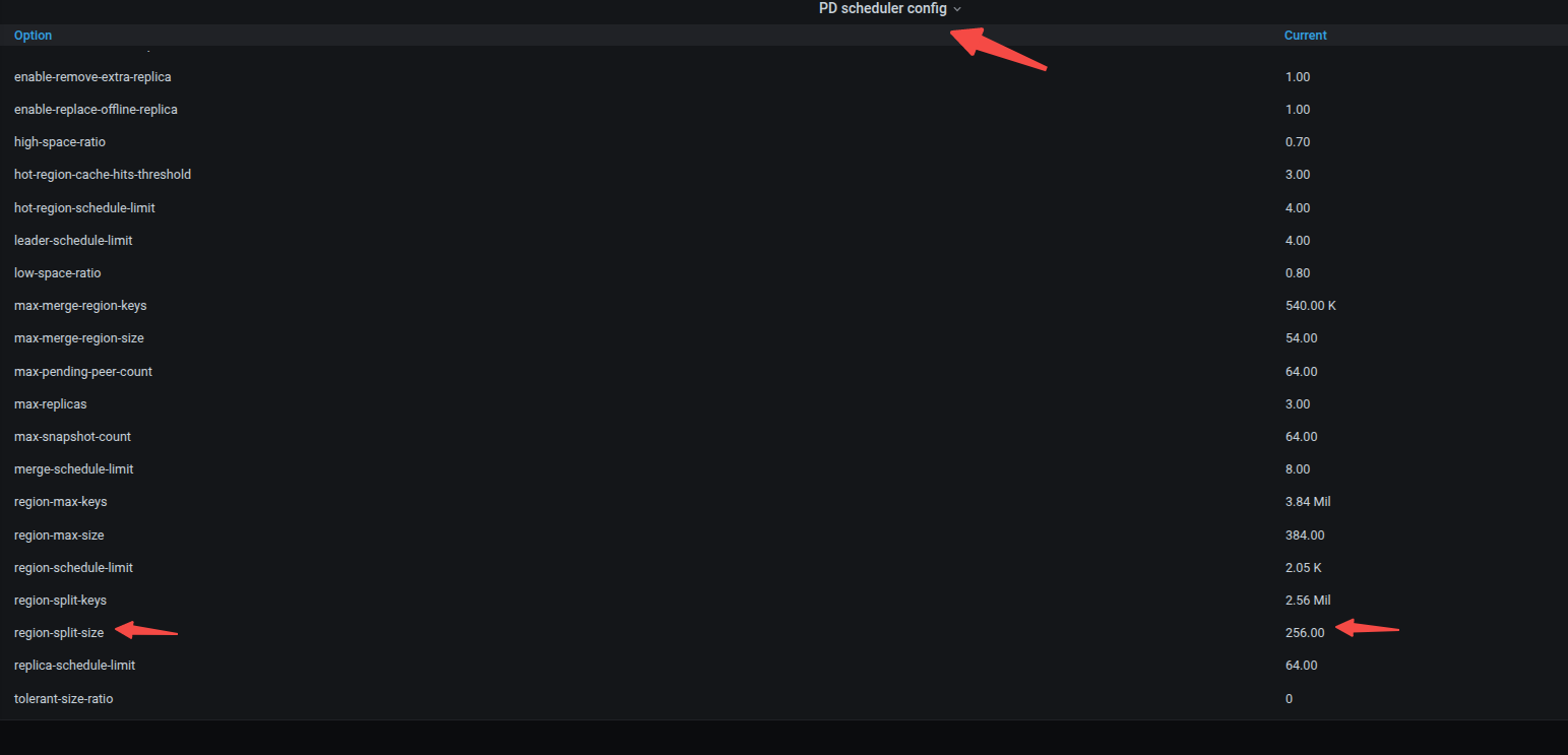

这样重启服务是可以的,但是没搞懂为什么grafana面板中PD面板的CLUSTER, 里面的pd secheduler config显示一直都是默认的256MB

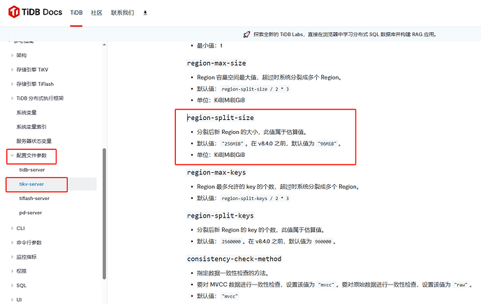

配置错拉,请参考截图
https://docs.pingcap.com/zh/tidb/stable/tikv-configuration-file/#region-split-size
:flushed:还真是,PD下面没有这个配置项,刚才特意去搜了一下。
PD 配置用 pd-ctl 修改。
