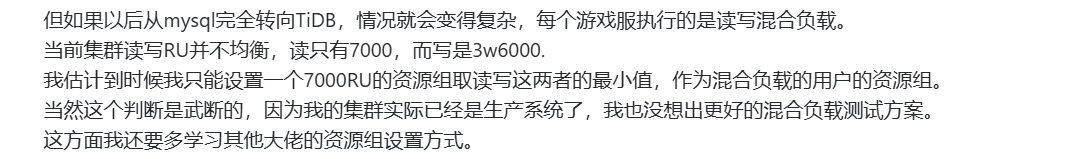

我们现在也是上了生产,然后当前是每个库一个用户,而这个库的读写也都是同一个账号,集群估算oltp_read_only场景只有28,412;而oltp_write_only是有219,552;
我现在就跟你这里提到的场景类似,我们并没有做读写分离,且读和写,都是一个账号,哪怕我现在从tidb的dashboard知道,这个库有些SQL达到了50000,我也不敢设置RU为50000;因为我的oltp_read_only只有2万+ :joy:,拿上面说的有的sql达到90000,就算这是个写的sql。如果我设置RU为50000,那这个库的读的RU相当于压根没限制住,只是限制了写。但如果我按最大读RU的2万设置,那超过2万RU的写一定会被限流,导致写进一步变慢。所以很难平衡这个RU该怎么设置;再者,我这个tidb集群,还不止一个库,我还得给别的库留点资源
