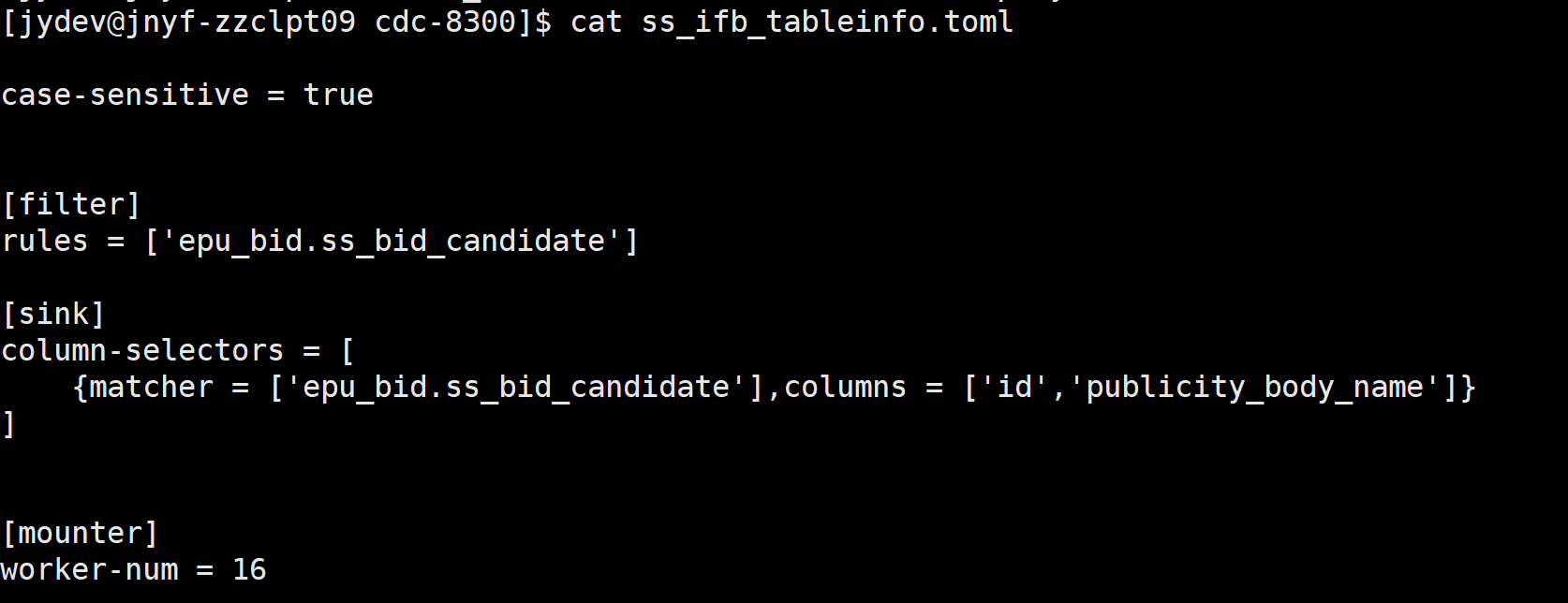

【问题复现路径】同步变更数据到kafka,新增列过滤column-selectors配置
【遇到的问题:问题现象及影响】 消息无法发送到kafka
配置信息如下:
