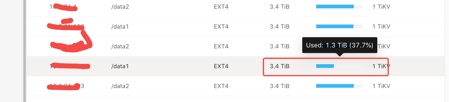

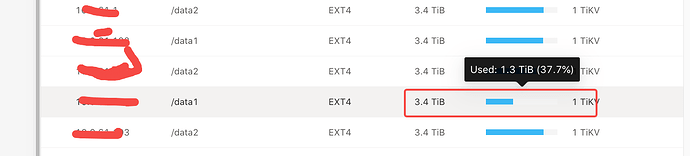

奇怪的是为啥集群上 就这一个kv节点的数据 一直在减少 现在37.7%了。其他节点占用率都基本相同 在80%左右, 同机器的另外一个kv节点的磁盘占用率也是这么多

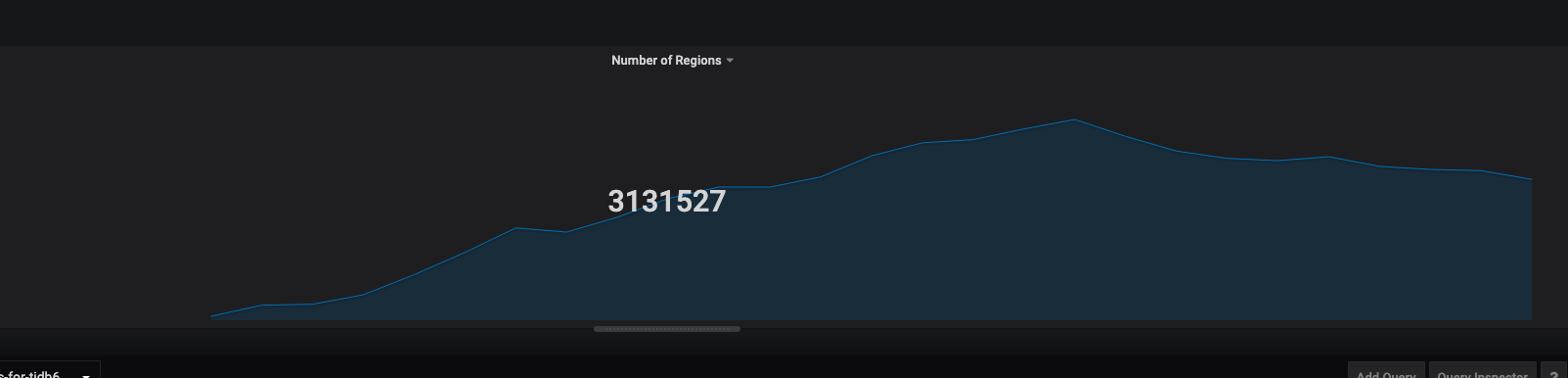

是有在缩节点?监控tsp-prod-tidb-cluster /tsp-prod-tidb-cluster-Overview看下regin趋势

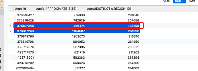

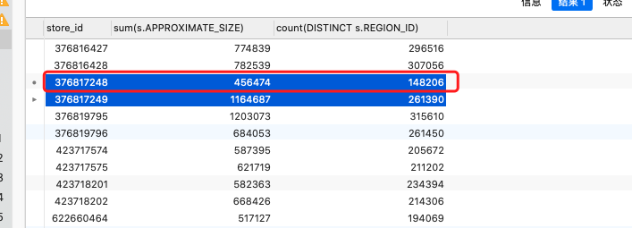

select store_id, sum(s.APPROXIMATE_SIZE),count(DISTINCT s.REGION_ID)
from INFORMATION_SCHEMA.TIKV_REGION_PEERS t,INFORMATION_SCHEMA.TIKV_REGION_STATUS s
where t.REGION_ID=s.REGION_ID
group by store_id
order by 1
查看下每个tikv region数量和大小是不是分布不均

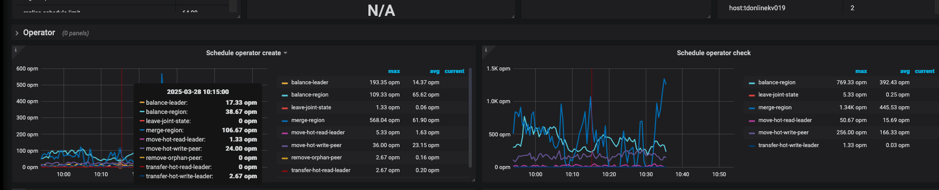

看下 PD 监控也没,operator 页面查看调度生成情况
没有缩节点,
看数量有增有减
分布不均衡,这个store 就是那个磁盘减少的节点,
今天看这个节点的磁盘 上涨到44%了。
看起来都是正常的

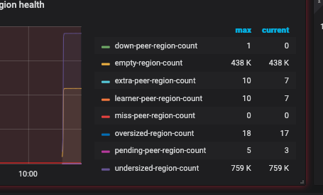

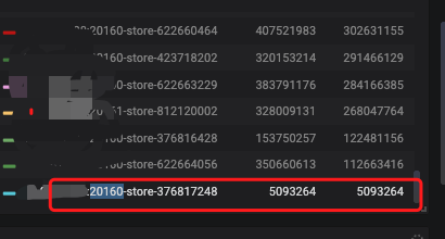

我的store 评分差异比较大, 看监控
empty-region-count 和
undersized-region-count 比较多
我按照文档调小了
set max-merge-region-size 20 - > 10
max-merge-region-keys 这边看已有的配置是10000,就没调整
看下 balance 里面的各 store region 评分
就这个异常的kv的 评分很低
