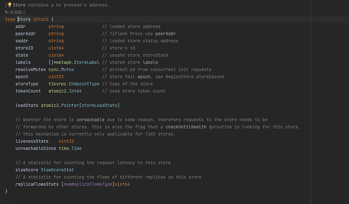

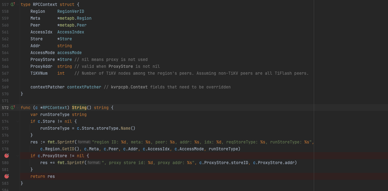

rust的客户端可以看到,go语言的就找不到
应该是这个参数了,但没看到怎么触发的,按道理来说我每次读数据写数据都得经过这个才对
有人知道怎么打印出来不,找半天没找到具体走的哪个tikv节点
这种只能从leader看吧
那个storeid就是tikv吧

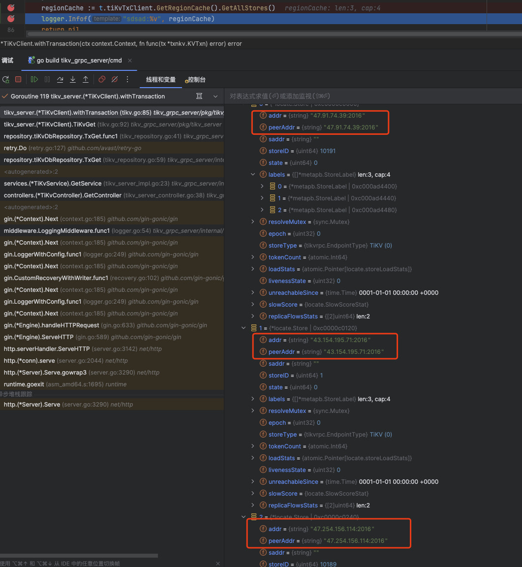

我获取的region 缓存是三个tikv节点,但我实际有六个,而且看这个也分不出来数据是从哪个节点出来的
leader节点自主选择的
嗯,这个我知道,我看rust会返回出来,go的话只能通过region_id才能知道写入的tikv节点是哪一个,还得去日志里查
