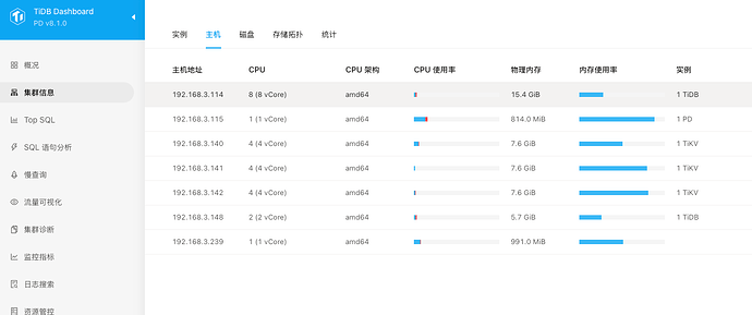

截图中pd内存不到1G/
对,因为是测试环境,pd给的是1C1G的机器, 添加索引期间这个主机的CPU和内存也没有变化,应该不是它的问题吧
