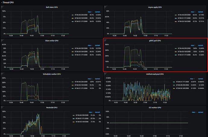

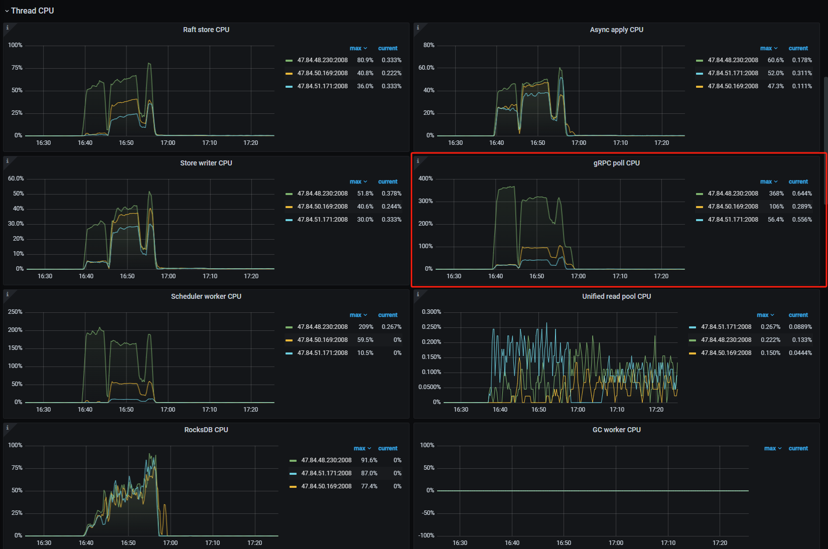

请教一个问题,为什么我压测事务写入数据的时候,cpu和内存和io以及带宽都还有很空闲的资源为什么qps就是拉不起来呢,这两天一直在找这个问题,就是明明硬件还没慢,但请求就是处理不过来
附带一张grafana图:
看你这个红框的位置,你应该清楚的啊。
这很明显1个tikv干活,2个的围观。写入热点的可能性很高。
测试表的表结构发出来看看。
另外其他的监控价值不大,刚上手,建议从 Performance Overview 面板看起。
https://docs.pingcap.com/zh/tidb/stable/performance-tuning-methods
这是文档。
这是b站视频。
我是tikv,tidb并没有做什么,因为tikv的storage.api-version: 2配置2的话需要使用到tidb,然后pd和tidb是混合部署的
我懂了,rawkv使用,但是你的key的生成策略可能有点问题,写入的时候都集中在一个tikv上了。
是用雪花生成的key嘛?如果是的话,考虑把代表时间的位置调到高位,原理和uuid的调优有点类似。
