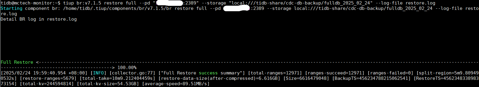

4、在备集群使用br restore full 导入了全库数据,记录RestoreTS;

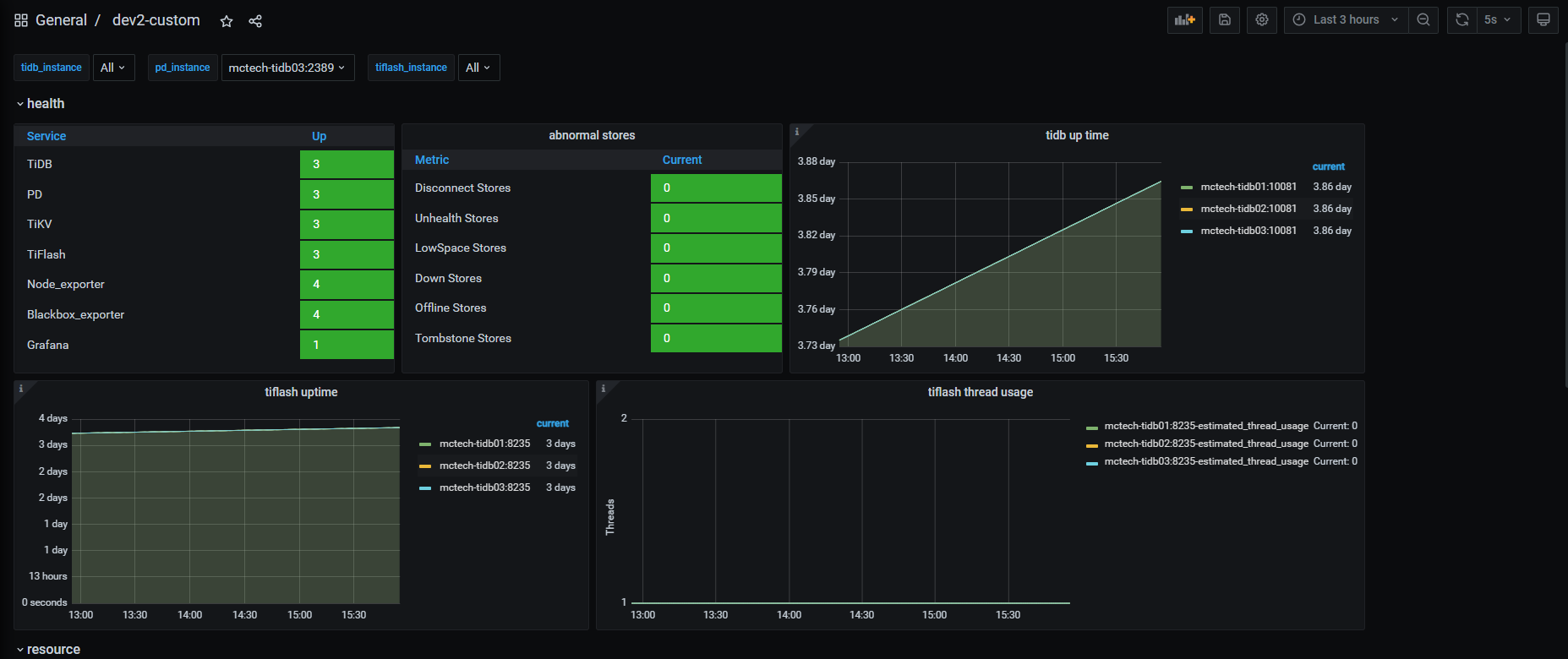

monitor:8c16G ubuntu20.04
tidb01:16c64G ubuntu20.04
tidb02:16c64G ubuntu20.04
tidb03:16c64G ubuntu20.04
【监控截图】

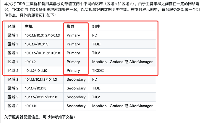

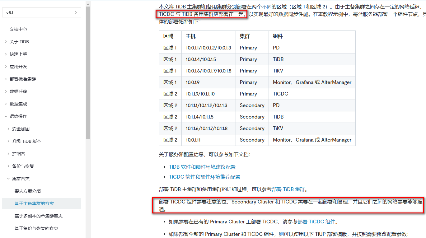

cdc 组件应部署在主集群上,这样捕捉的才是主集群变化
我看到官方文档建议的是cdc和备集群部署在一起。其实一开始我是将cdc部署在主集群端的,也是一样的报错现象。
我怀疑你 restore 的时候是不是都没有成功。

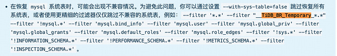

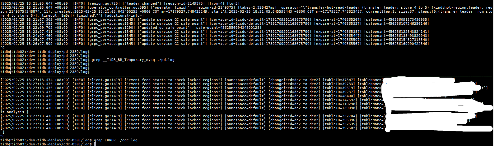

报错跟__TiDB_BR_Temporary_mysql有关你要不先把这个库给 filter 掉
这是br restore的结果,显示是恢复成功了。我试试您说的filter,再验证下
这里的一起是物理位置的一起,不是在备集群上一起
有道理,我换一下ticdc的部署,放到主集群里试试
添加 --filter ‘.’ --filter ‘!_TiDB_BR_Temporary.’ 选项后,restore之后,pd里没有__TiDB_BR_Temporary_mysq相关的报错了。日志里也没有其他的error。查询备库恢复的数据,br restore的数据库都有数据了。以下截图是主集群 pd 和 cdc的日志

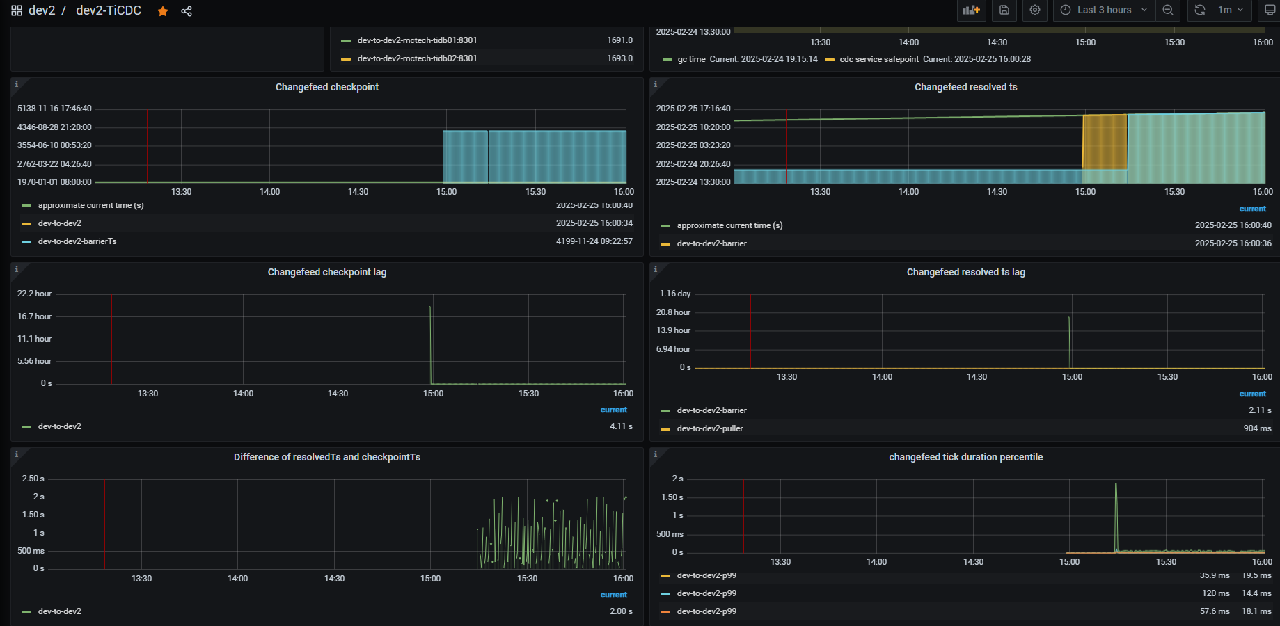

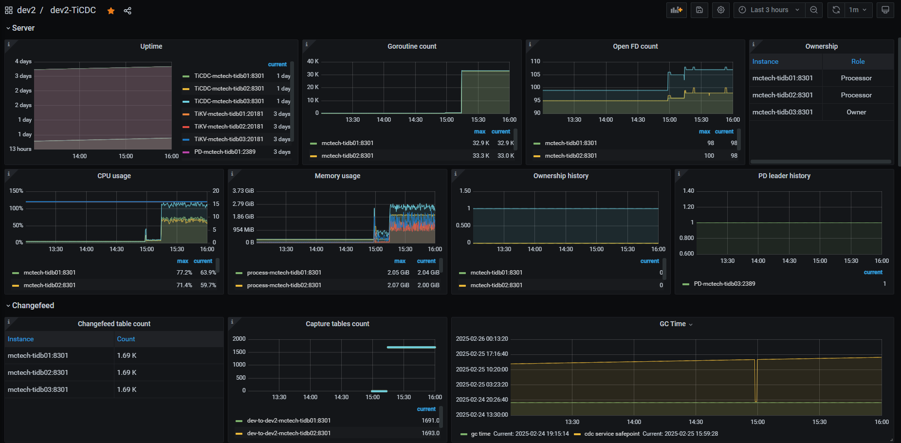

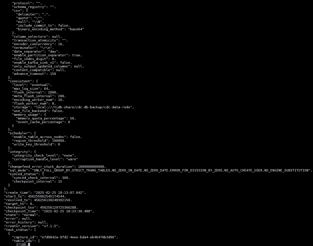

我将cdc部署到主集群、下线掉备集群的cdc后,按复现步骤操作了一遍, 在主集群创建cdc同步链路后,还是没有同步数据到备集群。然后开启主备的GC SET GLOBAL tidb_gc_enable=TRUE; 也是不能同步增量数据。下图是 cdc cli changefeed query 的结果:
之前一直测试验证的test数据库的数据同步,现在发现这个库同系统库一样,被cdc屏蔽了,不会同步。 用其他业务库验证测试,同步成功了。感谢!!
