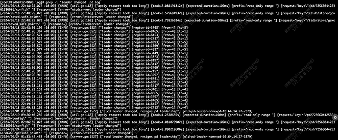

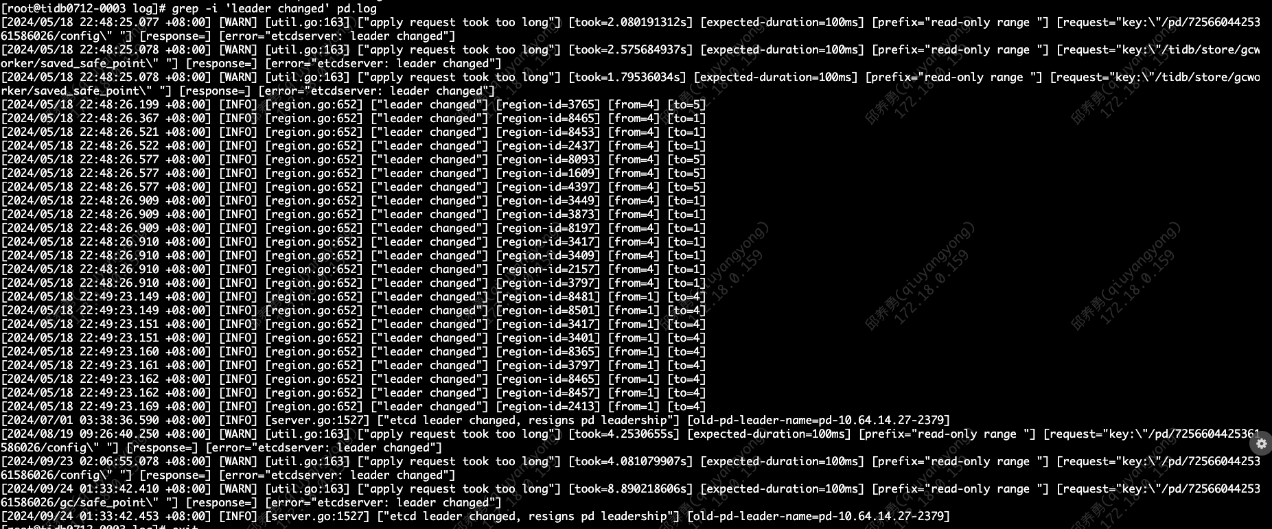

分别看了一下这些告警etcd写盘慢的集群,发现有PD切换的日志,但是切换的时间都是24年的,没有25年切换的日志
