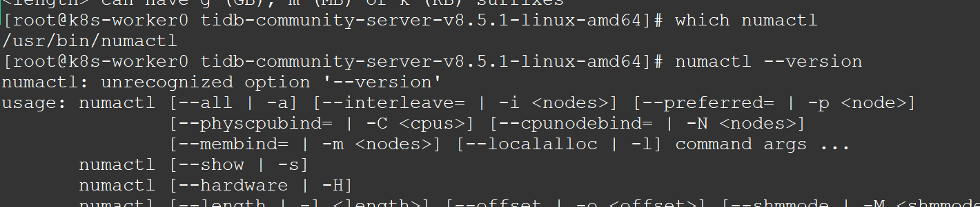

检查一下环境变量里是否有numactl命令,which numactl
which numactl 是有输出的,执行numactl命令是没问题的。
