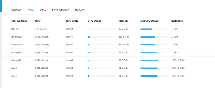

备注: 三台tidb节点,tidb-70是低配,haproxy分配的权重很低,所以数据看着比较正常
